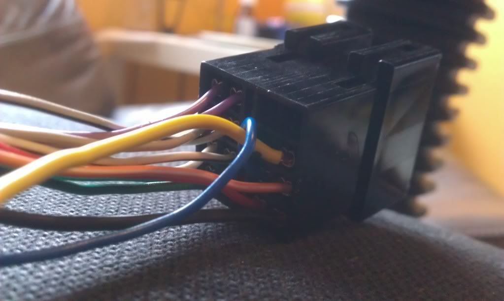

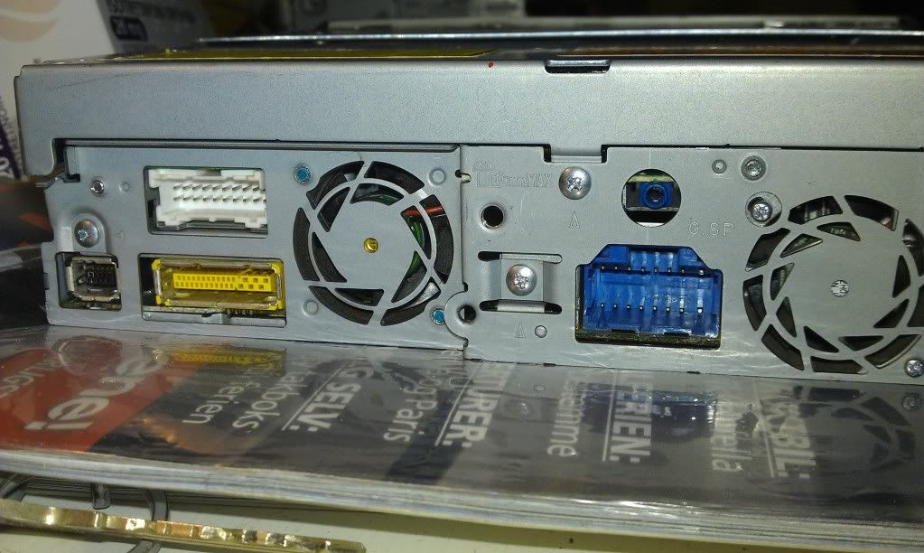

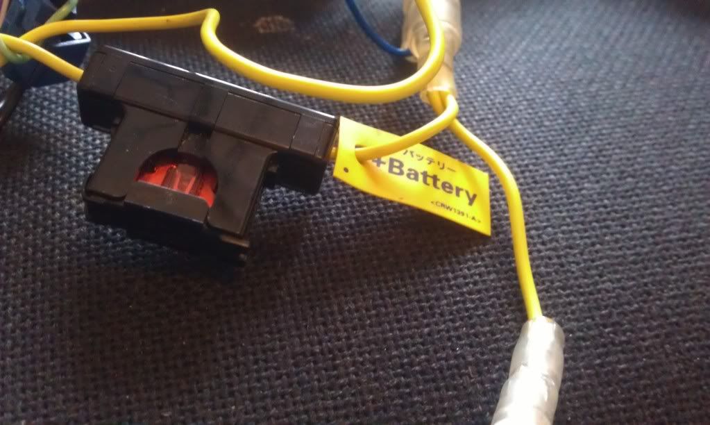

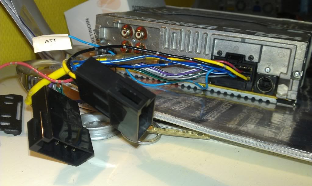

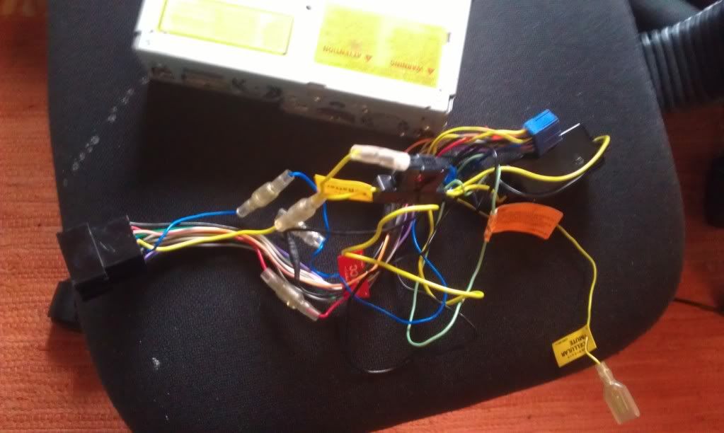

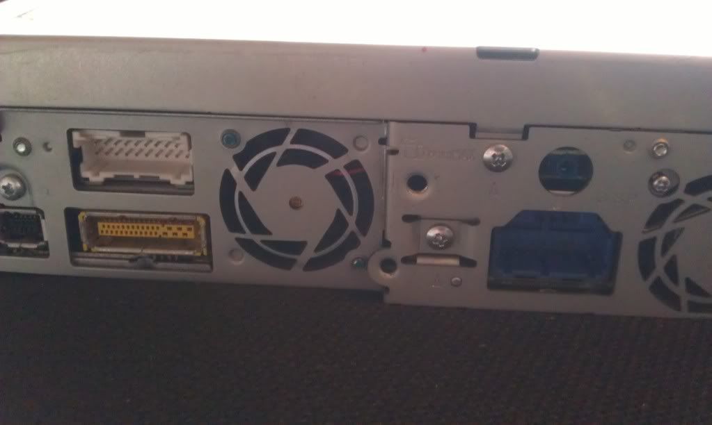

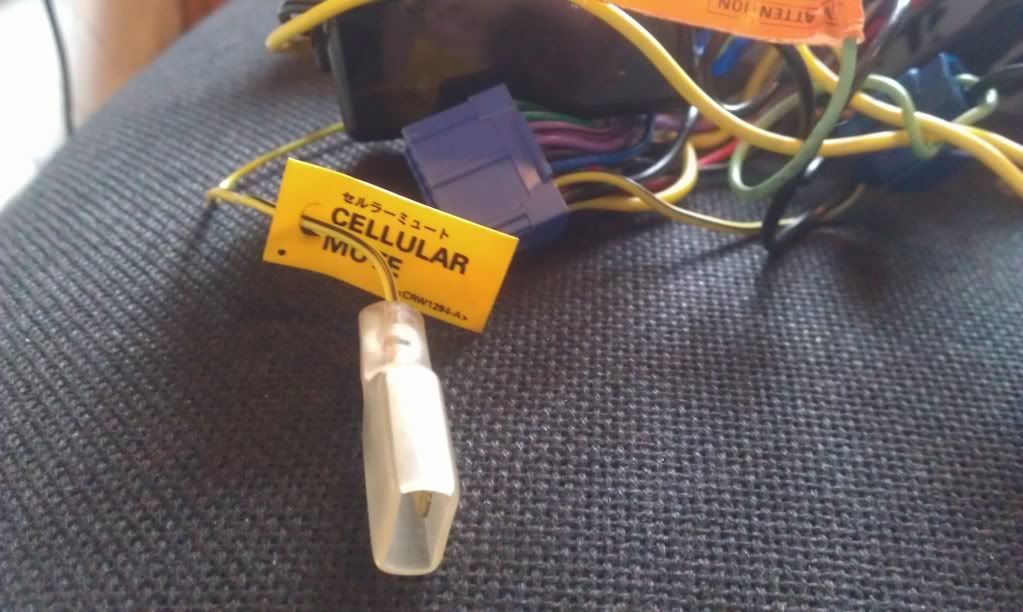

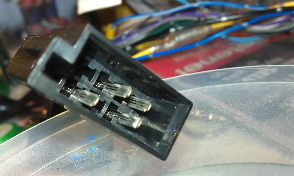

turbowrx Skrevet Mai 10, 2012 Forfatter Rapporter Share Skrevet Mai 10, 2012 Ok, så nå har jeg endelig fått ledningene, men jeg får ikke liv i spillern! Alt virker som det er der, men det kan jo være noe som mangler? Slenger ut noen bilder, så kan dere se hvordan ståa er :) Hele nettet Sikring og den gule ledninga som er til strøm (battery +) Tilkoblinga til den som er i bilen: Noe annet rart: Den blå tilkoblinga til høyre er den alt går inn til. Det er som dere ser 2-3 flere tilkoblingsmuligheter der, men jeg vet ikke hva de er til? En er vel til GPS, men det skal ikke være nødvendig for å få liv i spilleren. Noen synspunkter? :) Siter 1993 Opel Omega 3.0 24v (X) 1993 Opel Omega "kawamega" 2.0 isbil Lenke til kommentar Del på andre sider More sharing options...
cossiemk1 Skrevet Mai 10, 2012 Rapporter Share Skrevet Mai 10, 2012 Gul til pluss, og rød til tenningspluss, samt svart til jord, så skal det bli liv Siter Lenke til kommentar Del på andre sider More sharing options...
turbowrx Skrevet Mai 10, 2012 Forfatter Rapporter Share Skrevet Mai 10, 2012 Alt i ledningsnettet skal være som det er, og det er jeg 99% sikker på etter en sjekk. Jeg har imidlertid funnet ut en morsom ting. Leste på et engelsk forum at hvis den hadde vært tilkoblet "gps boksen" tidligere, ville den ikke slå seg på, men ett rødt lys ville blinke. Det er akkurat det som er tilfellet her og. Tahoen den har stått i tidligere hadde GPS tilkoblet, altså var den tilkoblet "gps boksen". Jeg skal prøve å få tak i denne boksen og se om det blir liv :) Siter 1993 Opel Omega 3.0 24v (X) 1993 Opel Omega "kawamega" 2.0 isbil Lenke til kommentar Del på andre sider More sharing options...
