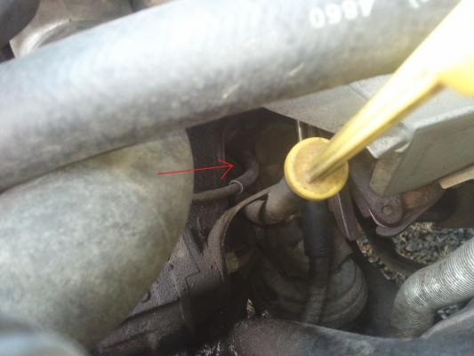

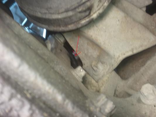

Okei, nå har jeg vært å sett under bilen og kommer fram til at det faktisk er enklere å gå ovenfra selv om at det er umulig der også! :p
Det er såvidt jeg får fingeren rundt føleren..
Tok et par bilder for å illustrere. Ledningen til føleren er merket med rød pil.
Ovenfra:
[ATTACH]30462[/ATTACH]
Under:
[ATTACH]30463[/ATTACH]
Når jeg ser dette så ser jeg for meg masse demontering for å komme ordentlig til.. Jeg er heller ingen bilmekaniker å jeg ser også for meg at det kan bli dyrt å få dette gjort på verksted.. :(
