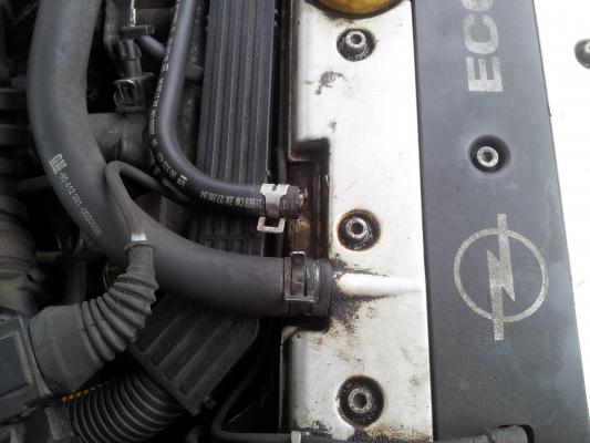

Bilen var tom for strøm, og jeg skulle starte den ved hjelp av startkabler idag. Etter jeg hadde fått start på bilen og den hadde gått en stund så skrudde jeg av bilen for på ta av kablene og lukke panseret. Da legger jeg ved en tilfeldighet merke til en slange som går inn på toppen som er ødelagt. Eller, det er ikke slangen som er ødelagt, men selve feste som slangen er festet på.
[ATTACH]30567[/ATTACH]
[ATTACH]30568[/ATTACH]
Kan dette være det som gir meg problemer? Jeg antar at dette er en lufte/vakuumslange?
Jeg får som skrevet over startet motoren etter mye kinning, og den går greit om jeg holder turtallet litt oppe.
Jeg har for noen mnd siden fått byttet noen ventiler, registerreim og vannpumpe etter at registerreima røyk. Bilen har vært kjørt noe i løpet av den tiden, men er først her forleden dag jeg virkelig har fått disse problemene. Om det er denne slangen som gir problemer, er det mulig å kjøre en stund før den gir problemer? Jeg tenker på om dette er noe verkstedet som hadde jobben med overhalingen kan ha ødelagt? Jeg har ikke vært borti den slangen, og det skal vel litt til før et slikt feste bare ryker av seg selv?

At denne slangen er løs, kan vel føre till at motoren får falsk luft til innsuget - etter lufmassemåleren.
Gjør typisik at bil blir vanskelig å starte og går ujevnt på tomgang.
Jeg vet ikke hvor den tynne slangen kommer fra.
Den tykke går vel til innsug,
og så er vel veivhusventilasjon en tykk slange i motsatt hjørne av toppen.
Midlertidig løsning er å tette 8tape over) åpningen inn til toppdekselet slik at det ikke kommer falsk luft inn der.
Skal ta et bilde av hvor slangen går etterpå.

Du må skifte toppdekselet ditt da det røret som sitter der er knekt. Du får et på høggeri til noen hundrelapper
Hehe, nei du trenger ikke å bytte veiva. Du må skifte veivføler. Denne sender signal til motorstyreenheten om hvilken possisjon motoren har i forhold til riktig tenningstidspunkt. Bilen er tungstarta ja, Da er det sansynligvis feil på den. Den sitter like ved oljefilteret. Toppdekelet er en grei jobb å skifte, skru ut alle de skruene som sitter på toppen der, ta ut pluggledningen og løsne på kontakta til kamføleren. Du må også ha ny pakning der.
Får nok neppe de til å dekke det da den plastikken der blir veldig sprø med åra så slikt kan skje. Toppdekselet om du kjøper det nytt koster bortimot 2000 kr vet jeg. Toppdeksel er ikke det samme som topplokk nei.
