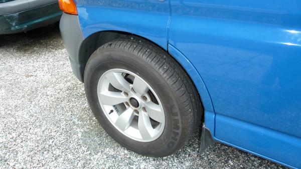

Dekk og felg ble også handlet, og siden jeg vil legge vekt på komfort, og bl.a. skal legge endel i støyisolering, har jeg gått for 7x16 felger og 235/60-16 dekk. 100H, helt bevisst, for mindre dekkstøy. Ble bra det. ;) helt til jeg skulle skifte HB. Her så jeg med engang at det var brukt andre bolter (jalla), og trekkeren på 780 nm. rikket ikke noe. Så da ble det å gi gass på gamlemåten. med hjulkryss. Først sa det knekk en gang. Så (etter multispray) en gang til. To knekte bolter. Og jeg gav meg sef. Så, da var det bare å liste seg hjem med fire bolter, som jeg skjønte måtte være strekt. For jeg er ikke supermann, og likevel dro jeg av to... Namnam. Så 6 nye bolter er bestilt, og skifte de MÅ jeg, men det jeg lurer på om noen vet om det er plass til å tre de inn uten å skru av spindelen. Skjønner jeg må av med trommel og sko, men er det plass til å tre inn nye bolter uten å ta av drivaksel og løse av spindel og br.skjold? Anyone?

Det skal gå ann å bare tre nye bolter uten å skru av spindelen. Gjorde dette på en 06' Avensis og der er alt endel mindre, men gikk som smurt det! :)

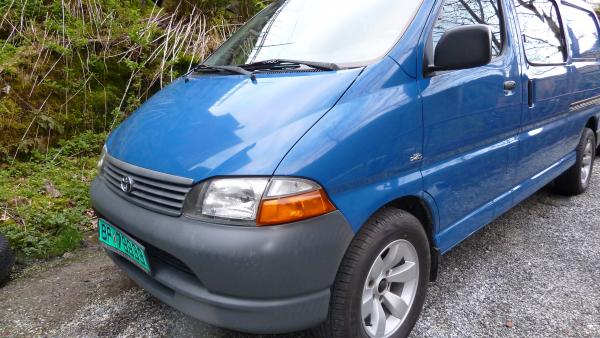

Ellers tok jeg noen bilder, og bilen er helt plain nå, så da vil alt "vise" etterhvert. Ny Stereo er på plass! JVC KD-R621. Tips til ok høyttalere til å erstatte de orginale mottas med takk. Har noen sett i div. str. liggende, men de skal inn bak + dører foran etter skifte av trekk. I tillegg blir det sub, men tenker det rekker med en aktiv flat sak så lenge bilen forblir vare. Bilder...;
Veldig fin og hel :-)
Jeg hadde samme problemet med den pakningen rundt rattstammen jeg også :p Jeg la litt bly rundt jeg og la på hiclass-teppegulv og da forsvant det :-) Skal lydisoleres skikkelig iløpet av sommeren, så da blir det nok endel bedre :-)

Da var jobben gjort, og det føles jo alltid bra. Alle de resterende 4 boltene knakk. Ikke sjans å løse de normalt. Glemte å ha med glidehammer, sa det ble litt plukk å få av trommelen, men det gikk greit. Og som det ble sagt; det var plass til å tre inn de nye boltene. Måtte bare dreie navet litt for hver. Kontroll mot gps etter hjulbytte viste at reell fart nå er hårfint under hva speedometer viser. 78-79 ved 80. ;) Og så stilt og komfy det blei i forhold. Stor forskjell. Spesielt ift. asfaltstøy og i smådumper/slag. Veldig fornøyd.
