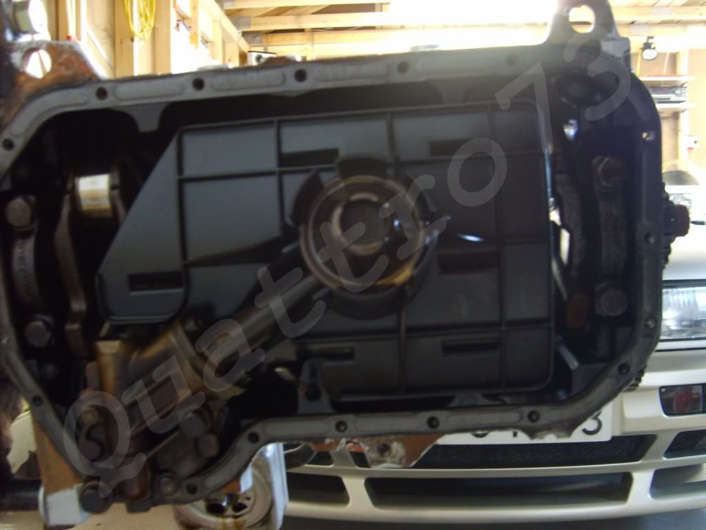

Jeg fikk låne en oljetrykksmåler på morgenkvisten hos NAF senteret. Når jeg målte oljetryket fikk jeg ca 0,4-0,45 kg på tomgang og ca 1kg på 2,5-3000 omdr. Noe sier meg av dette er alt for lavt, men men.. Hva er neste steg på sjekklista etter din mening?
0.4 kg på tomgang og 1 bar på turtall er lavt, så lavt at du er i grenseland. Til sammenligning, jeg har 3 kg på tomgang og 5 kg på turtall (på varm motor).
Oljetrykkbryteren som er aktiv over rundt 2000 omdr veksler på ca 1.2 kg, den under 2000 omdr veksler på ca 0.3 kg.
Vil tro oljetrykket ditt er høyt nok på lavt turtall helt til oljen blir varm, kan det stemme? Om så er tilfelle, bytt oljepumpe.

Ja mener det er riktig. Problemet var at når jeg nå skulle bestille ny pakning til bunnpanne, så fikk jeg beskjed fra det lokale VW verksted at delen var utgått... Om jeg demonterer bunnpanne uten å ha ny pakning så lekker det vel etterpå?
Er det noe vits i å kjøpe en brukt oljepumpe? Risikerer jeg samme problem da?
En ny koster 2600,-
