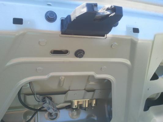

reyes Skrevet Mai 23, 2012 Forfatter Rapporter Share Skrevet Mai 23, 2012 Har denne elektrisk bryter som åpner luka? Sansynligvis defekt låsekasse der. Verdt forsøket og smøre den godt opp igjen. Ta av trekket bak der og beveg på stagene. Bilen er utstyrt med elektrisk bryter. Tok av panelet [ATTACH]30874[/ATTACH] Hva får man gjort her? Siter Lenke til kommentar Del på andre sider More sharing options...
reyes Skrevet Mai 23, 2012 Forfatter Rapporter Share Skrevet Mai 23, 2012 Begynn med litt enkel feilsøking. Ta av panelet inni luka og se om alt er i orden der. Er det mye elektronikk der bak, eller er alt mekanisk? Tok av panelet [ATTACH]30875[/ATTACH] Mye kabler å elektronikk Hjelp? Siter Lenke til kommentar Del på andre sider More sharing options...
Terjeth Skrevet Mai 23, 2012 Rapporter Share Skrevet Mai 23, 2012 Ville sjekket med multimeter om det er strøm på de riktige plassene. Har du strøm i ledningene til låsen, er det mest sannsynlig at låsen er gåen. Så er det bare å prøve seg frem. :) Siter 1997 VW Golf Joker 1.6 1983 VW Golf 1.5 C x 1992 Audi 80 Avant 1.9TDI x 1987 VW Golf CL 1.6 x 1987 Toyota Corolla GL Sun 1.3 12Valve x2 Lenke til kommentar Del på andre sider More sharing options...
reyes Skrevet Mai 24, 2012 Forfatter Rapporter Share Skrevet Mai 24, 2012 Ville sjekket med multimeter om det er strøm på de riktige plassene. Har du strøm i ledningene til låsen, er det mest sannsynlig at låsen er gåen. Så er det bare å prøve seg frem. :) Har multimeter, men hvordan å få sjekket om det er strøm tilførsel til låsen, vet jeg ikke? Er det vanskelig? Siter Lenke til kommentar Del på andre sider More sharing options...
reyes Skrevet Juni 9, 2012 Forfatter Rapporter Share Skrevet Juni 9, 2012 Trenger nok en ny låsekasse, foreløpig bruker jeg en hammer å "banker" lett på låsekassa :) Da kommer det en lyd, og vips så fungerer den. Siter Lenke til kommentar Del på andre sider More sharing options...
Mondeo Skrevet Juni 9, 2012 Rapporter Share Skrevet Juni 9, 2012 Smør den med teflonfett Siter Bilforumet.noModerator Lenke til kommentar Del på andre sider More sharing options...
reyes Skrevet Juni 10, 2012 Forfatter Rapporter Share Skrevet Juni 10, 2012 Smør den med teflonfett Det har jeg ikke hørt om, hvor kjøpes det? Takk. Siter Lenke til kommentar Del på andre sider More sharing options...
