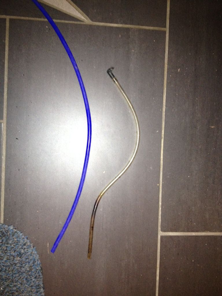

BaardI Skrevet Juni 1, 2012 Forfatter Rapporter Share Skrevet Juni 1, 2012 Nå forstår jeg ingenting... Har brukt samtlige av de siste dagene på å finne denne lekkasjen, men den har stukket av. Har spylt hele bilen opptil flere ganger, men ingenting kommer inn lengre. Har vært og sjekket alle 4 brønnene mens en kompis brukte høyttrykkspyler, men ikke en dråpe bevegde seg inn i bilen. Vi holdt vel på omtrent 10 min med dette, før vi skjønte at vi ikke kom noen vei. Har også kjørt rundt med AC'en på maks, for å se om det var noe lekkasje som kunne komme fra den kanten - men nada. Bilen er tørr og fin. Om dette er et godt tegn eller ikke, det er vanskelig å si, men mens jeg var ute å koste med bilen min fant jeg et annet problem, som faktisk fikk meg til å dra litt på smilebåndet. En tube som kobles til på batteriet er både varmeskadet og revet av. Det artige med dette er at tuben har vært avrevet siden lenge før jeg kjøpte bilen, men først idag fant jeg ut at denne tuben ikke endte noe sted. Batteriet har flittig vært både ut og inn, siden jeg har drevet med bilstereo i denne passaten, og har alltid vært nøye med å koble til denne tuben da jeg ikke visste hva den var til. Det komiske her er vel at den ikke har vært koblet til på andre siden. Hva er dette for en tube, hvor stopper den, og kan jeg erstatte den med silikon-tuber som jeg har brukt på turboen, LMM og et par andre plasser? Siter /// BIS Lenke til kommentar Del på andre sider More sharing options...
BaardI Skrevet Juni 2, 2012 Forfatter Rapporter Share Skrevet Juni 2, 2012 Her er slangen som er skadet, og silikon-slangen jeg har liggende Skadet Skadet og silikon Siter /// BIS Lenke til kommentar Del på andre sider More sharing options...
JChE Skrevet Juni 2, 2012 Rapporter Share Skrevet Juni 2, 2012 Tipper det er en lufteslange til batteriet, og den trenger du ikke så lenge batteriet er montert i motorrommet. Angående lekkasjen, test med hageslange istedet for høytrykkspyler. Høytrykkspylere har høyt trykk, men lav vannmengde. En hageslange med normalt trykk vil nok være bedre til en slik test. Siter Bilforumet.noSuper ModeratorNYE FIRMABILREGLER NÅ! www.facebook.com/firmabil 2017 Opel Ampera-E og 2012 Toyota Auris Hybrid Lenke til kommentar Del på andre sider More sharing options...
BaardI Skrevet Juni 2, 2012 Forfatter Rapporter Share Skrevet Juni 2, 2012 Skal ut å skru litt på bilen nå, så skal sette hageslangen på den og se om jeg ikke får lekkasje igjen :) hvis det bare er en luftslange, så er det vel ikke så rart at jeg ikke fant "motparten" av denne slangen. vel, takker for gode råd! stikker ut nå og koser litt med bilen, så får vi se om jeg og den ikke blir enige til slutt Siter /// BIS Lenke til kommentar Del på andre sider More sharing options...
