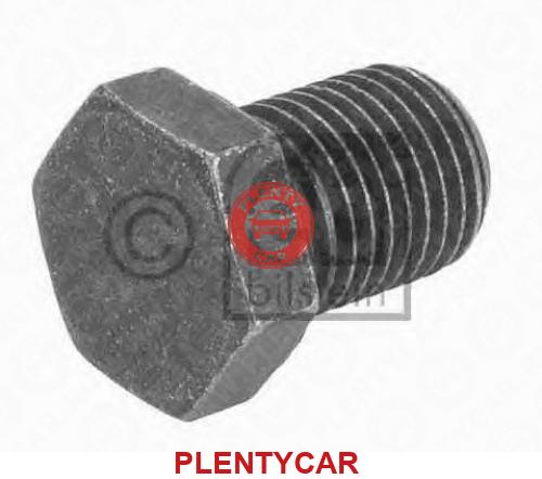

Tappepluggen er en vanlig M14-bolt med standard sekskanthode som på bilde under.
På bildet under ser du tappepluggen (nr. 30), altså nederst på bunnpannen mot venstre forhjul.
Denne skrur du ut med en fastnøkkel eller pipe.
