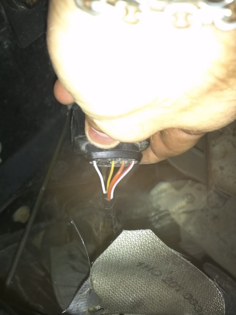

Var ute å tok noen bilder av ledningene.. Stemmer dette ? For på stikket som går ifra motoren og skal inn på lambda så er det en ledning som er hvit/rød mens på den ledningen som er på lambda så er det ingen som er hvit/rød..

Pluggen fra lambda er grei, de to hvite er jord og +12V til varmeelementet, den grå er jord til sensor og den svarte er signal fra sensor til ECU. Fargene på den andre siden får jeg ikke til å stemme. Hvilken årsmodell er Ventoen din og hva er motorkoden?
