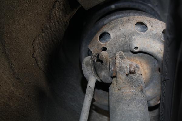

bakkenb Skrevet Juni 10, 2012 Rapporter Share Skrevet Juni 10, 2012 Hei! Jeg har en Opel Corsa 2001. Når jeg svinger kraftig mot høyre så kommer det en knirkelyd fra høyre "hjulområdet". Tok en titt og fikk se at noe ser ut til å være slitt. Det er et stag som går fra under støtdemperfjæra og ned til et rør som forsvinner under bunnplata... (sikkert feil navn på alt;-)). Noen som vei hva den heter og om det kan være grunnen til ulyden? Hva tror dere det koster å reparere en slik på verksted? På forhånd takk:-) Har lagt ved 2 bilder der man kan se hva det gjelder. Gummipakningen opp har gått i stykker og man kan se inn på et slags kuleledd... Siter Lenke til kommentar Del på andre sider More sharing options...
opelduude Skrevet Juni 10, 2012 Rapporter Share Skrevet Juni 10, 2012 Det staget heter lenkearm. Når det blir slitt så blir det slakk i det og hull i mansjetten. Høres også som klakkelyder i forstillinga Siter Svar i forbindelse med hjelp til bil er veiledende og som regel ikke et fasitsvar. Bileier/forumbruker står ansvarlig for hva de velger å gjøre selv. Lenke til kommentar Del på andre sider More sharing options...

opelduude Skrevet Juni 10, 2012 Rapporter Share Skrevet Juni 10, 2012 Staget koster rundt 3-400 kr, er bare og skru det løs oppe og nede. På Opel så pleier det å være spor til fastnøkkel på baksiden som du kan holde igjen med når du skrur det av for det sitter med klemte muttere så det sitter ganske hardt og i tilegg så pleier hele kula i staget og bli med rundt når det er slitt. Siter Svar i forbindelse med hjelp til bil er veiledende og som regel ikke et fasitsvar. Bileier/forumbruker står ansvarlig for hva de velger å gjøre selv. Lenke til kommentar Del på andre sider More sharing options...

Quattro73 Skrevet Juni 10, 2012 Rapporter Share Skrevet Juni 10, 2012 Staget på bildet er til en Audi 80, men for å illustrere hvor du holder det igjen når du skrur. På noen biler er det ikke sekskantspor men kun to flatsider. Du kan såvidt se det på bildene dine også. Ja, dette klarer du bytte selv om du er grønn på bilfeltet ;) Siter Bilforumet.no Administrator Lag en tråd om du lurer på noe, ikke send PM. Lenke til kommentar Del på andre sider More sharing options...
bakkenb Skrevet Juni 11, 2012 Forfatter Rapporter Share Skrevet Juni 11, 2012 Takk for hjelpa! Da var lenkearmen bytta. Men desverre var det ikke den som lagde lyden... møkk! Siter Lenke til kommentar Del på andre sider More sharing options...
