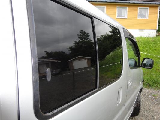

Heisann! Du må ta av den pakningen på innsiden av døra først, også må du vippe av fire stålklips som holder hjelper å holde ruta. så må du presse ramma utover med en skrutrekker ellerno, teip den inn så du ikke skaler av lakken. også kutter du kittet/limet med et barberblad. når ramma er ute, så er det en stjerneskrue på den ene siden av ramma som du må skru ut. når den er ute kan du dra ramma fra hverandre og ta ut rutene fra ramma :) er ikke noe vanskeligere å få de inn enn ut, men må bare passe på at solfilmen har tørket til ruta, så den ikke løsner. Jeg brukte bare torshov film :P Limo Black
