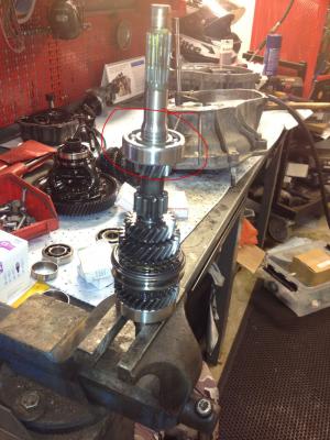

Ja. Ytterste lagret på utgående aksel, nermest 1giret er defekt. Er noe feil med herdinga på dette lagret. Høres det godt ved pådrag i 1.gir? og litt mindre i 2.gir osv? Det er første tanken som streifer meg :)
EDIT: Hvis bilen triller i høy hastighet å du svinger, er den anderledes da? Kan jo også være hjullager ut ifra åssen du forklarer.

Hvis det finnes noen service-bulletiner eller lignende er det helt klart til stor hjelp, evt referansesaker da dette jo er noe man håper på at vil kunne utløse en reklamasjon.
Har ikke kjørt bilen selv, men det er en veldig stor forskjell om man har pådrag eller ikke, mens sving ikke påvirker (ikke drivknuter etc trolig med andre ord).
