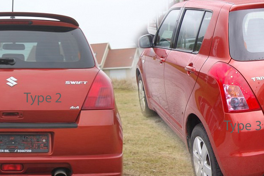

Ang lik girkasse. Så er det ett skille på type 2 og 3. Og girkassa er ikke lik på en 2011 og 2007 model.. De er egentlig like, men alikavel noen småting som skiller de.
Akkurat når det skille er, er vanskelig å si. For biler kan ha stått på lager osv før de ble registrert..
Men i utgangspunktet er type 2 fra 2006 til 2008 og type 3 fra 2008 og frem til den nye typen kom, i 2011.
Men det kan sikkert finnes type 2 biler som er registrert i 2009 også!
Men du må ikke bli lurt av reg. dato! Beste er å sjekke chassisnr.. Men en enkel ting du kan se det på, er å se på baklampene. type 3 har klare glass og type 2(som du har) har ikke klare glass.
Her kan du få delenr på komplett girkasse:
Type 2(den du har): 24000-64840
type 3: 24000-62870
Se bilde:
