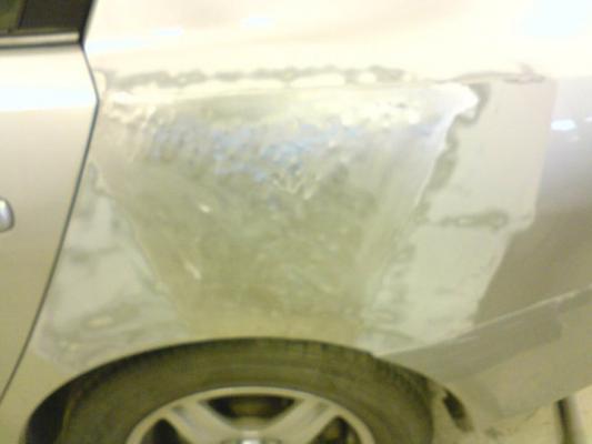

En rellativt stor bulk. I dette tilfellet nærmer man seg skifte.

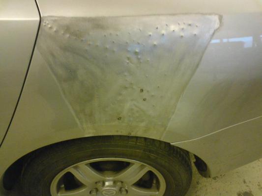

Området er slipt ned, og all zink er fjernet slik at man får godt feste og ikke brenner hull når bulkfixen skal brukes.

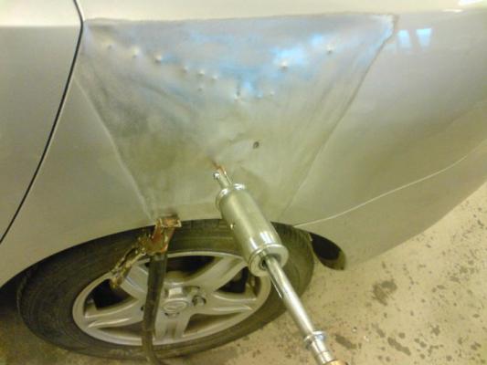

Her har rettingen startet og krymping er en nødvendighet når platen er så strukket som dette.
Har man ikke egnet verktøy, så kan man forsøke å komme til skaden fra baksiden. Bruk tiden og jobb metallet forsiktig tilbake til sin oprinnelige form.

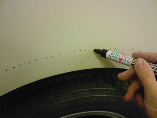

Her er vi på runde to og har startet oppmerkingen av den profilerte kanten på skjermen.
Jeg bruker skyvelær på den andre siden og måler hvor høy profilen skal være, overfører dette til den siden som skal repareres og markerer kanten med tusj.

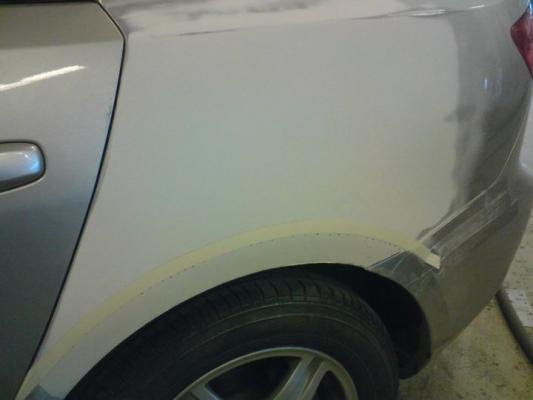

Først legger jeg tape på underdelen av profilen og fokuserer på overdelen.
Sparkelet slipes ned mot kanten av tapen for å danne en markert kant.
[ATTACH]32393[/ATTACH]

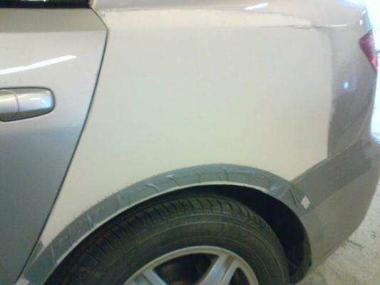

Så legges en tape som flykter med den første som be lagt. Fjern så den nederste tapen og fokuser på underdelen av profilen.
Slip opp mot den nye tapen.

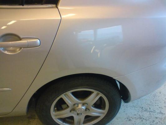

[ATTACH]32394[/ATTACH]
Her er profilen ferdig og man kan se at den følger kanten på fangeren.
