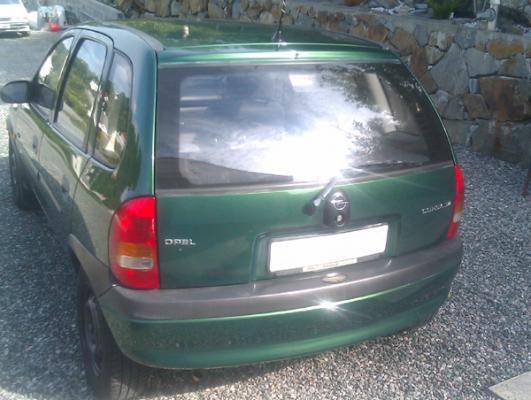

solo- Skrevet Juli 21, 2012 Rapporter Share Skrevet Juli 21, 2012 Tenkte jeg skulle lakkere listene på min Opel Corsa 1998. Listene er grå, men tror de en gang i tiden har vært sorte =) Kikket på Plastlakk fra Biltema, noen som vet om den funker bra? [ATTACH]32449[/ATTACH] Siter Lenke til kommentar Del på andre sider More sharing options...

solo- Skrevet August 3, 2012 Forfatter Rapporter Share Skrevet August 3, 2012 Før-bilder: [ATTACH]32736[/ATTACH] [ATTACH]32737[/ATTACH] [ATTACH]32738[/ATTACH] Siter Lenke til kommentar Del på andre sider More sharing options...

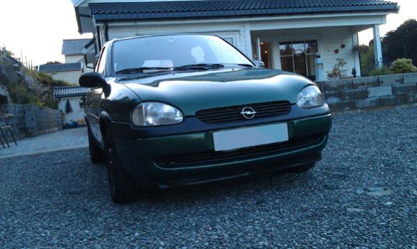

solo- Skrevet August 3, 2012 Forfatter Rapporter Share Skrevet August 3, 2012 Etter-bilder: [ATTACH]32741[/ATTACH] [ATTACH]32742[/ATTACH] [ATTACH]32743[/ATTACH] Siter Lenke til kommentar Del på andre sider More sharing options...

solo- Skrevet August 28, 2012 Forfatter Rapporter Share Skrevet August 28, 2012 Hei haagen1: Det ble kjempebra resultat ja! Er kjempefornøyd! Når det gjelder fremgangsmåte oppdaget jeg etterhvert at der hvor jeg pusset med sandpapir ble det "rennemerker". Der hvor jeg ikke brukte sandpapir i det hele tatt ble det ingen rennemerker. Jeg brukte ikke klarlakk heller (da jeg ville ha det matt. Brukte en farge som heter Sort Silkematt). Anbefaler fremgangsmåte: 1. Vask bil og lister. 2. Masker rundt listene, gjerne med avispapir også, fordi lakken fra sprayboksen har en tedens til å gå langt utover maskeringsteipen. Jo bedre du maskerer, jo bedre blir resultatet. 3. Lakker 2-3 strøk per list. Det tar en del tid å maskere, så dette er 2-3 helges arbeid... ;) Siter Lenke til kommentar Del på andre sider More sharing options...
