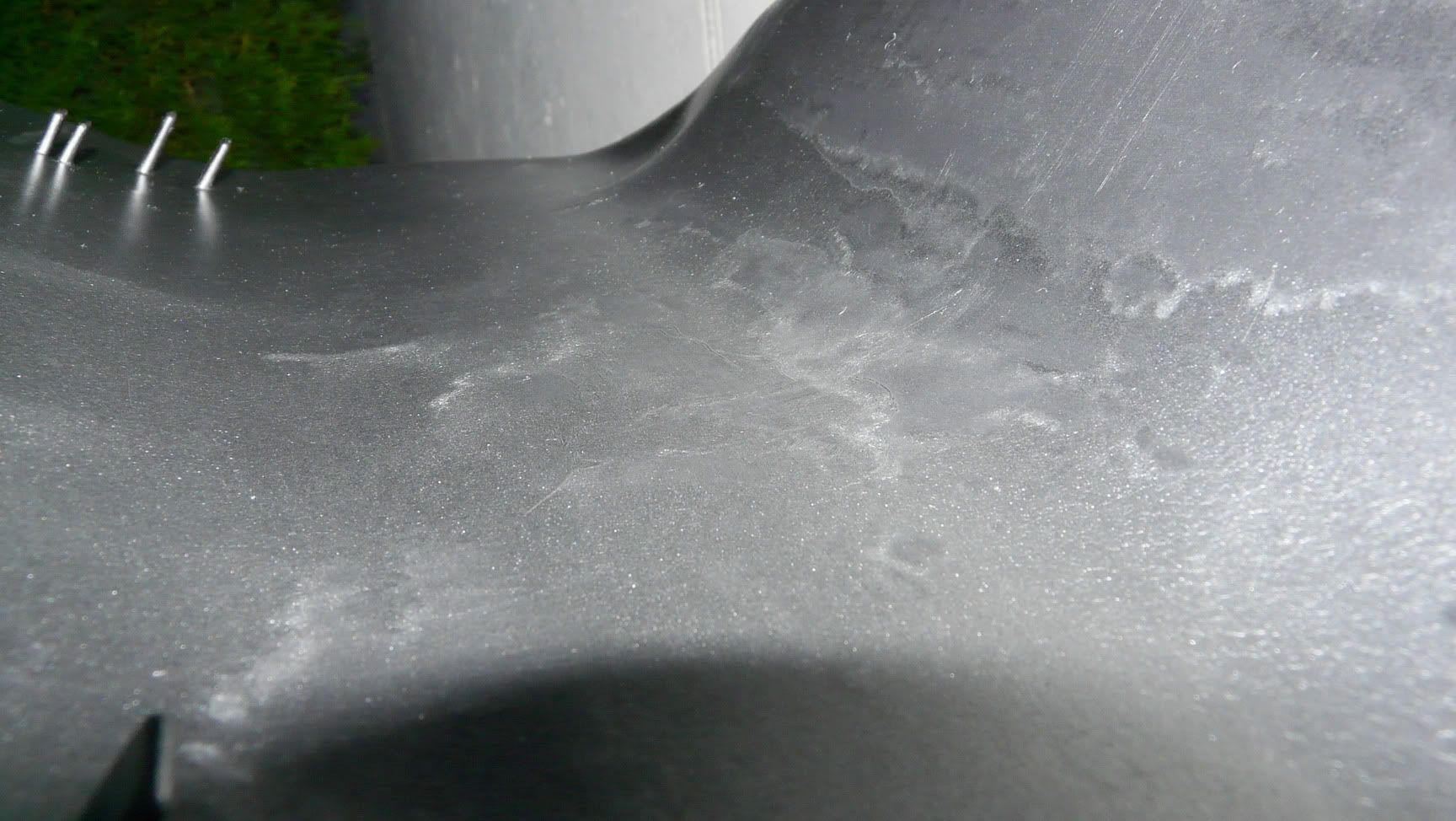

Ett par bilder som viser hva jeg mener og som kanskje faktisk avslører feilen umiddelbart for ett trent øye -> Bildene er himla svære så har inkludert kun linkene også under før bildene selv om det er å foretrekke:
http://i71.photobucket.com/albums/i156/Outcold_2006/DSC00187.jpg
http://i71.photobucket.com/albums/i156/Outcold_2006/DSC00192.jpg
http://i71.photobucket.com/albums/i156/Outcold_2006/DSC00196-1.jpg
Ser nesten ut som "blushing" som kommer av at temperaturen på arbeidstykket blir kjølt ned og vann dannes i lakken.
Kan også være en reaksjon med det som er under.

En annen ting jeg har lagt merke til er flekker som disse som ofte oppstår etter pussing og rengjøring...betyr de at jeg ikke har kommet til skikkelig med slipepapiret eller ikke brukt god nok tid på disse flekkene?

Tja, du tenker på de svarte partiene med lakk som ikke er slipt bort? Så lenge de sitter godt på delen og ikke flaker, så holder det at du matter de ned, slik at det ikke er skarpe kanter mellom lakken som er igjen og den bare plasten. Man trenger ikke å fjerne all gammel farge før man skal lakke. God kvalitetslakk som allerede sitter godt fast på delen du skal lakke er bare en fordel.
Endret av Verksmestern
Problemet med akkurat den gamle lakkflekken du ser på bildet der er at den skinner gjennom eller vises gjennom den nye lakken :\ Men det er vel bare snakk om å pusse litt extra til jeg ser en litt ru og jevn tekstur over hele linja.

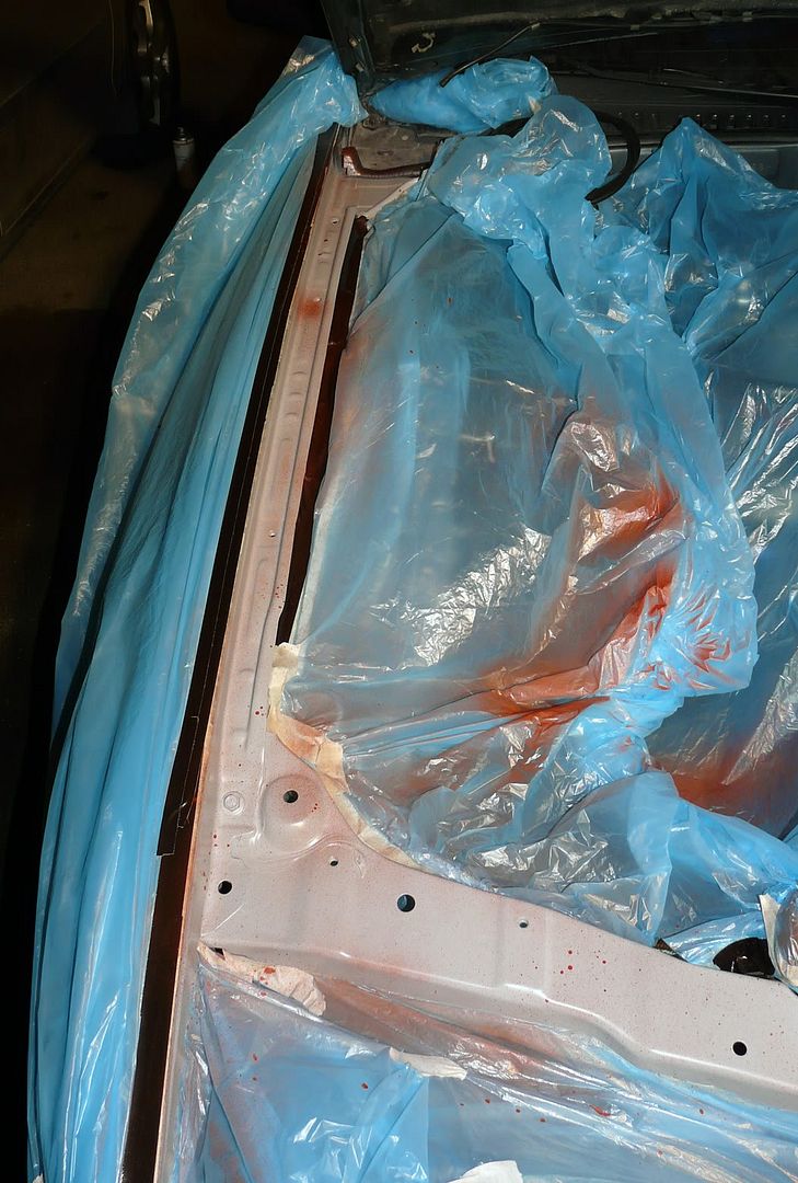

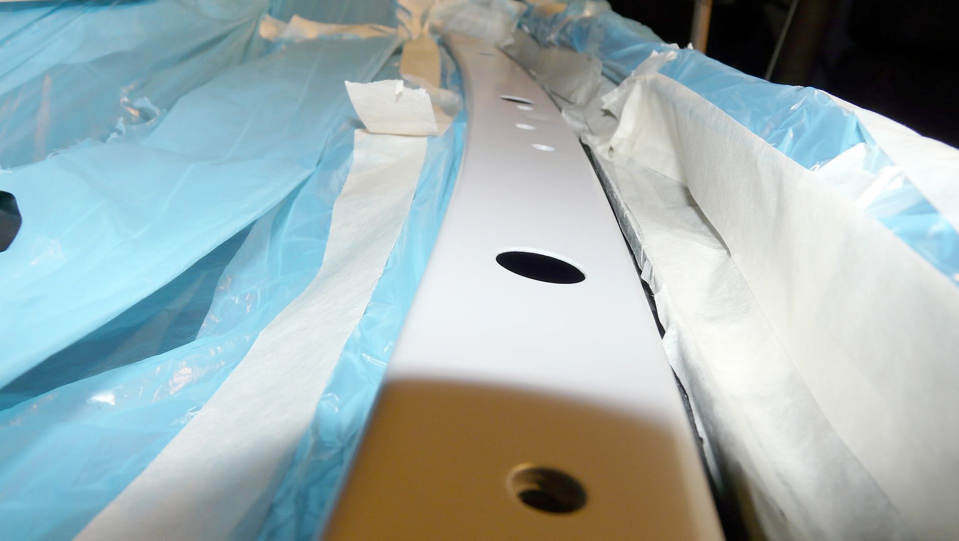

Hvordan er det ellers med acrylbasert primer om man vil bruke vannbasert lakk, vil disse gå overens eller blir det krangling ? Har sprayet motorommet med PResto sin primer grå på spray og tenkte og tørr-spraye den grå grunningen med Presto sin røde sveisegrunning som en markør, bare så jeg vet hvor jeg har slipa bra nok før lakk eller ikke..Tenkte å handle vannbasert original-lakk som blir lagt på sprayboks i motorommet...alt exteriør skal selvfølgelig lakkes SKIKKELIG og ikke sånn halvhjertet som motorommet(siden motorommet er lite synlig til vanlig)
Ok, da har jeg lagt plastprimer på plastikken. Skal jeg slipe forsiktig før jeg har på primer eller er det bare å tørke av og sørge for at det er rent før jeg hiver på vanlig primer/filler og sliper den igjen?
(i know...jævli pro maskering ikke sant? :P...)
Her er de delene av motor-rommet jeg har begynt med, primet med Presto sin Grå primer på spray og som du ser så tok jeg ett tørrlag med presto sin røde primer på spray...jeg burde slipe ned asap....før naboen ringer snuten å sier jeg har kjørt ihjel noen..Ble litt drypp...men dette slipes vel bort.. neste step nå er å stikke til BilExtra og få de til å blande opp 2 bokser original-farge til meg så er det bare å sette igang! Skal maskere opp skikkelig før lakk selvfølgelig :)
