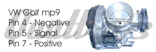

Da er jeg i gang og sjekke om TPS er i orden. Regner med at TPS ligger på gasspjelde, så jeg skrudde av gasspjeldhuset og tenkte at jeg skulle ohme kontakta for og se hvilke verdier jeg får. (Rett meg om eg tar feil). Men hvilke verdier er satt på ADY motoren og hvilken pinner jeg skal måle på? .. [ATTACH]33197[/ATTACH][ATTACH]33198[/ATTACH]
