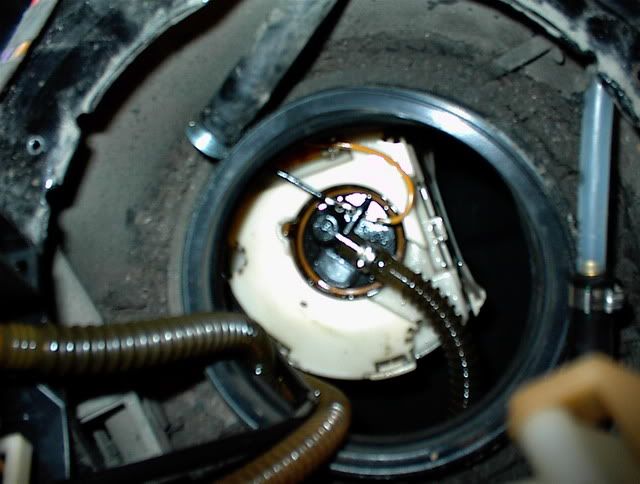

Har nå feilsøkt med prøvelampe og sånn vi ser det så får pumpa strøm. Men hører ikke no susing fra pumpa så er vel helt sikkert den da. Sjekka pris på mekonomen 3000,- :eek: Men uansett så sliter vi litt med å få den opp. Noen som vet?
