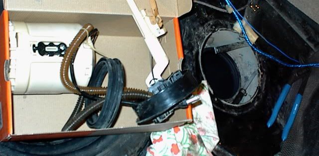

cREATURe Skrevet Desember 25, 2004 Forfatter Rapporter Share Skrevet Desember 25, 2004 Tada! Pumpe er nå ute.. legg merke til spesialverktøyet jeg brukte som ligger til høyre i bildet :rolleyes: Var egentlig ganske greit (bare man vrir rett vei). Var ikke til høyre som rairai sa, men til venstre. Så da er det bare å lete etter billig pumpe. Mandel, hvis du leser dette så plz si hvor du fikk tak i pumpe til 1200 kr. Fikk endelig også bytta bryter'n til ryggelyset på girkassa og satt på en eksosklemme som jeg manglet. God jul folkens :) Siter [ ] 1995 VW Golf GL [ ] 1985 VW Golf CL (delebil) [ ] 1983 VW Golf GTI [Prosjekt Tråd] Lenke til kommentar Del på andre sider More sharing options...
PrinsWilhem Skrevet Desember 25, 2004 Rapporter Share Skrevet Desember 25, 2004 ja, tenkte feil.. venstre er jo den vei man vanlighvis skrur ting Siter "My new years resolution is 1280x1024" Lenke til kommentar Del på andre sider More sharing options...

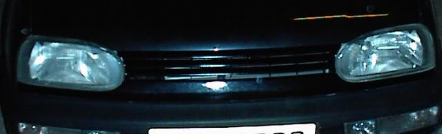

Jonas_von_lørenskog Skrevet Januar 2, 2005 Rapporter Share Skrevet Januar 2, 2005 Sender deg masse gratulasjoner, bilen ser jo strøken ut fra utsiden, likte felga... Siter Lenke til kommentar Del på andre sider More sharing options...

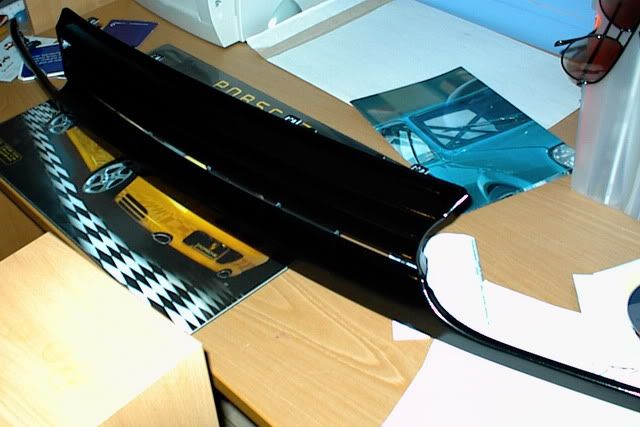

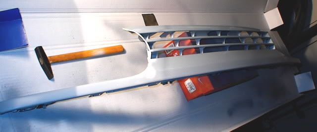

cREATURe Skrevet Januar 15, 2005 Forfatter Rapporter Share Skrevet Januar 15, 2005 Jess.. da har jeg endelig fått rota meg til å få ordna med grillen. Lakkert og alt selv. Har ikke sett den i dagslys enda. Men tror resultatet ble akseptabelt :) Sparkling og grunning. Rillene var av ruglete plastik som er på original grillen (faktisk så er det bare plastsveise på riller der emblemet skal være, så grillen er faktisk original, bare modifisert av JOM) men jeg bruke sprøytesparkel og tetta igjen alle "porene". Deretter venta det et lag med grunning: Så fikk den en del lag med "Black Magic" før den stod å tørka i et døgn før jeg la på klarlakk. Så nå er jeg endelig emblemløs :D Nå er det bare å vente på + grader så jeg får vaska stakkar'n skikkelig. Lenge siden den har vært heeelt ren nå gitt. Jada.. har dårlig samvittighet! ;) Siter [ ] 1995 VW Golf GL [ ] 1985 VW Golf CL (delebil) [ ] 1983 VW Golf GTI [Prosjekt Tråd] Lenke til kommentar Del på andre sider More sharing options...
