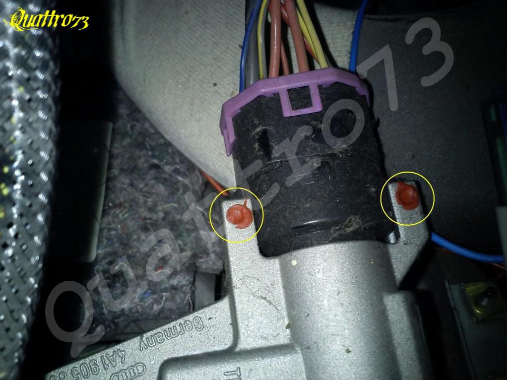

Om jeg tolker deg riktig så går startmotor rundt når du prøver å starte? I såfall trenger du ikke måle om det kommer spenning på den tynne ledningen til starteren, for det gjør det garantert. Heller også mot defekt tenningsbryter som ikke gir spenning til tenning når tenning vris til det siste "hakket".
