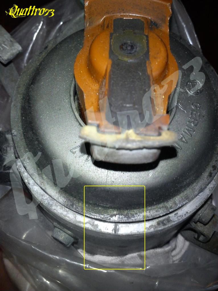

Roter veiv til ØD-merke på svinghjul er ca som på bildet under (nede til høyre).
Ta av fordelerlokket, rotor skal da peke ca mot merket i fordelerhuset, bilde under. Peker den stikk motsatt vei så roter veiv en hel omdreining til og stopp med veiv ca i ØD. Sett på fordelerlokket og ledningen rett over merket i fordeleren (der rotor peker) skal til sylinder 1 (fremst mot kamdrev). Neste ledning (vi går med klokken) skal til sylinder 3, neste til sylinder 4, og den siste til sylinder 2.
Altså er tenningsrekkefølgen 1-3-4-2 :)
