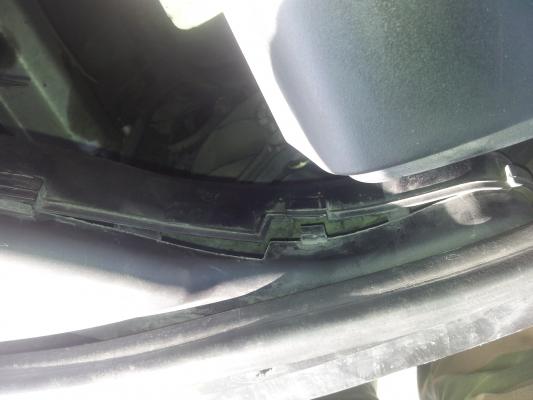

Jeg oppdaget også at plasten i luftinntaket er "sprukket", og tenkte derfor på falsk luft. (se vedlagte bilder)
Kan dette være grunnen til problemene mine?
Innsuget du har tatt bilde av er bare en trakt, kan kjøre med den slik at det ikke gjør noe. Jeg tror at Kamakselsensoren din er gåen, 1,6 hadde problemer med denne, spesielt i fuktig vær.
Koster 1600,- på forhandler, 1500,- på MECA og 200-300,- på Ebay =)
Anbefaler at du tar en diagnosetest før du kjøpe noe som helst ;)
