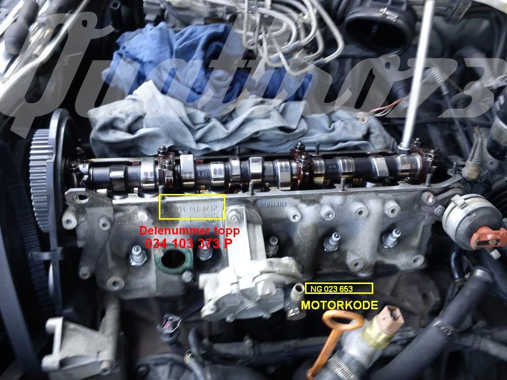

Du har sett for langt nede på blokka (på delenummeret), motorkoden står helt øverst på blokka, rett under toppakningen. Bildet er fra en rekkefirer men plasseringen er den samme.

Det var merke som du sa, men på toppen.
Begge hadde samme nr 034 103 373P
Ene motoren er merket 89 og den andre 87
034 103 373 P er delenummer på toppen, ikke motorkoden ;)
