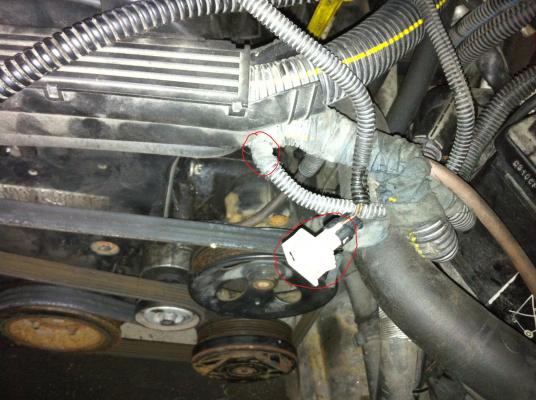

Har en omega 00mod. Den startet plutselig ikke etter en vanlig kjøre tur.
Tauet igang bilen. da går den som den skal uten problemer. men når den stopper starter den ikke igjen.
Kamaksel giveren er byttet for 7-8mnd siden. og har nå byttet veivaksel giveren, men starter fortsatt ikke. bare kinner og kinner uten tegn til å tenne. Har heller ingen feilkoder på motor.
Noen som har vert borti no lignende? eller hvet hva det kan vere?
Trenger også litt hjelp med en kontakt som jeg ikke finner ut hvor skal. fant den etter byttet veivaksel giver. litt usikker på om jeg tak den av, eller om den aldri satt på noe.
Kanskje noen av dere kjenner den igjen? eller lys til å ta en titt nedi motoren sin:p
[ATTACH]34094[/ATTACH]
Håper på hjelp. takk :-))
Eneste kontakta jeg har som ser slik ut er til innsugsluft-tempfølern som sitter ved luftmassemålern. Prøv å start den med startgass, starter den da så er det nok bensinpumpa som har tatt kvelden.
