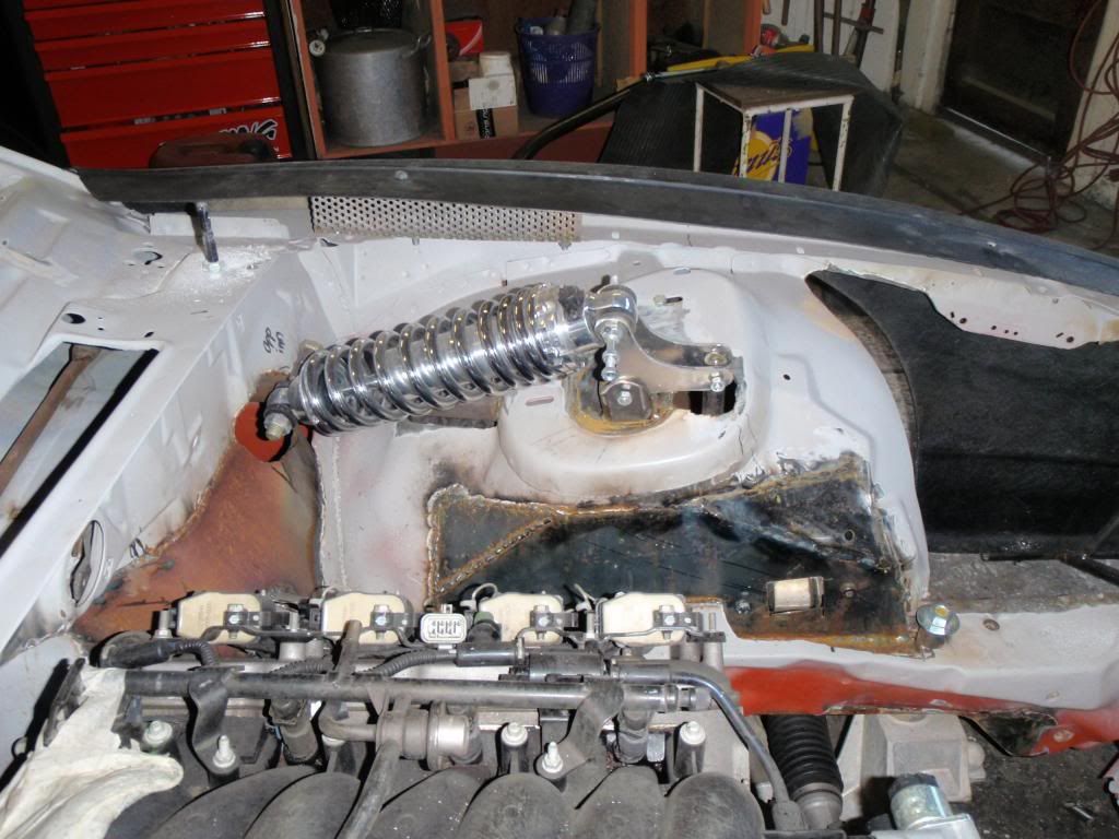

3mm plate som støtdemper og øvre A-arm er festet i:
Demperfeste og Øvre A-Arm festet til 3mm plate (er blitt forsterket en god del, men har ikke bilder av det som er gjort denne helgen):

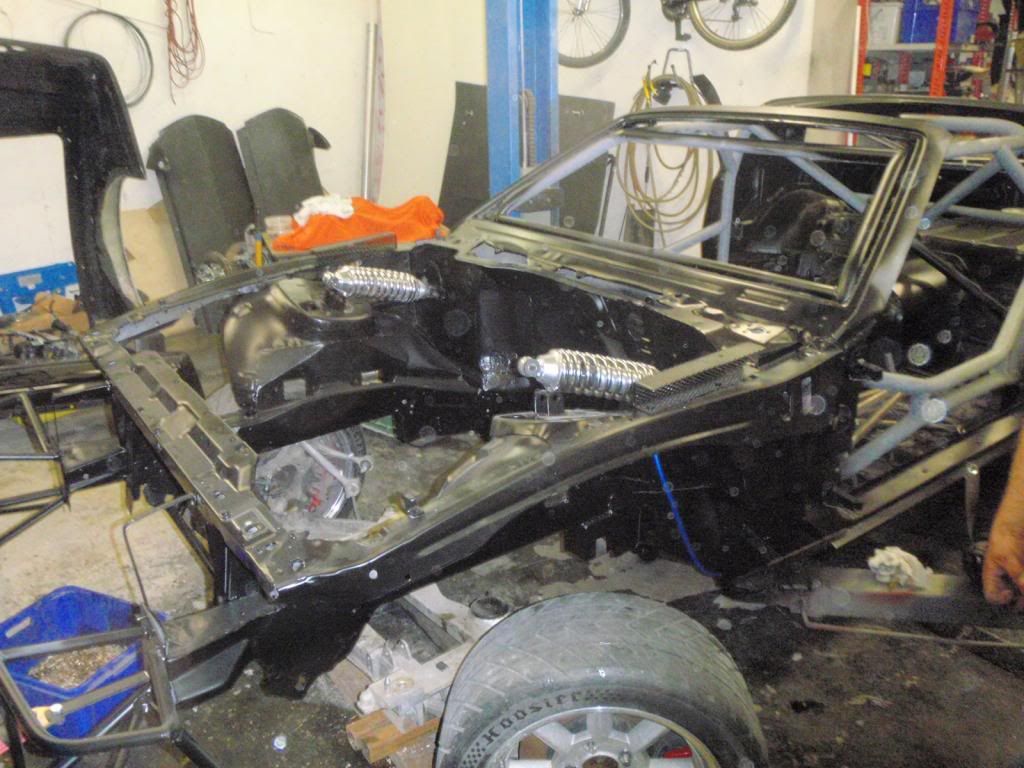

Ja, er da gjort mye siden sist, så her kommer en oppdatering:

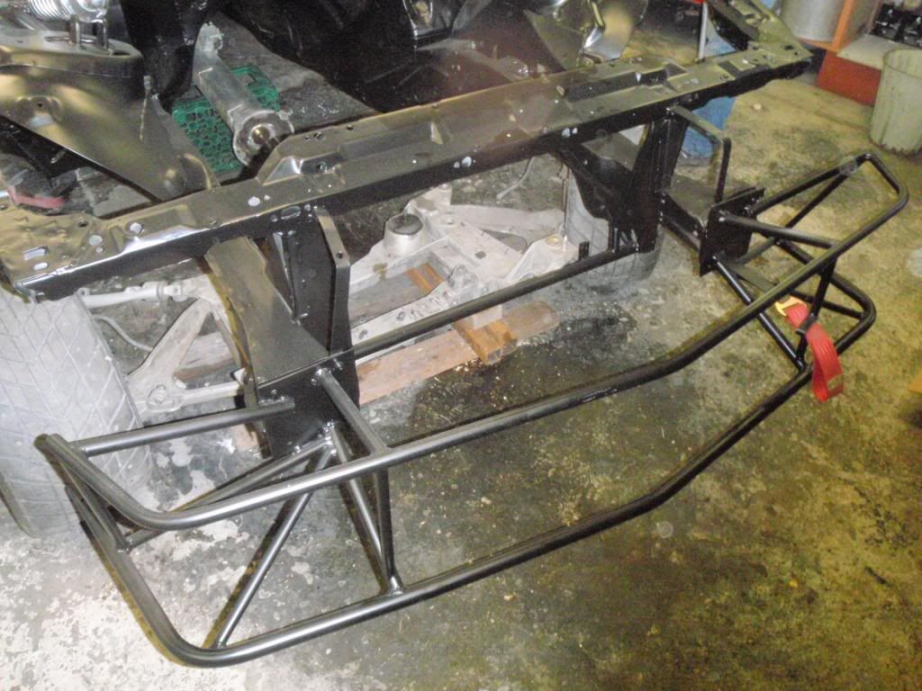

Nå er da fronten fastmontert, og hull til luft laget. Det er også bygget opp en liten rørramme bak fronten for å forsterke den. Tauekroken er også på plass og panseret er festet.

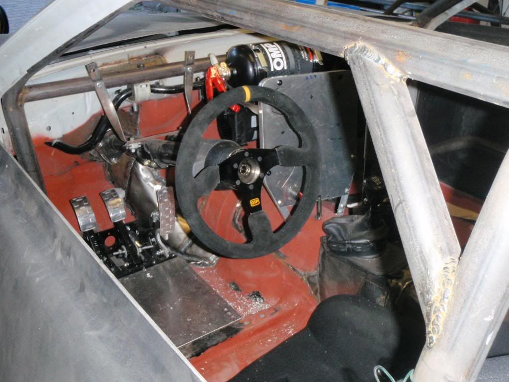

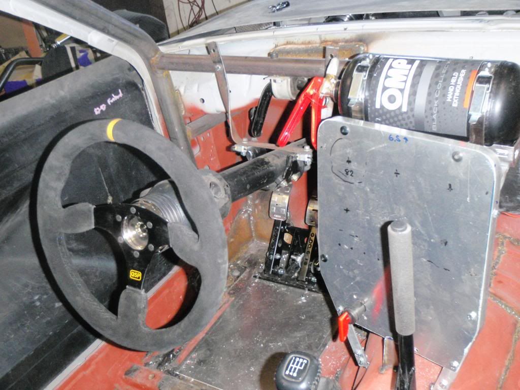

Sete (kun førersete, passasjersetet skal byttes ut) er fastmontert, og festene til 6-punktsele er laget. brannslukkningsapparat på plass og ratt, brekk, pedaler og midtkonsoll på plass.

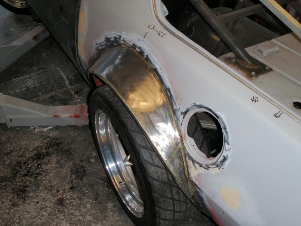

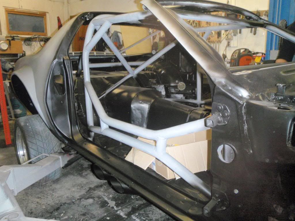

Skjermbredding bak ferdig på begge sider:

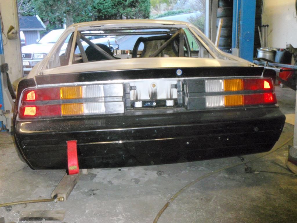

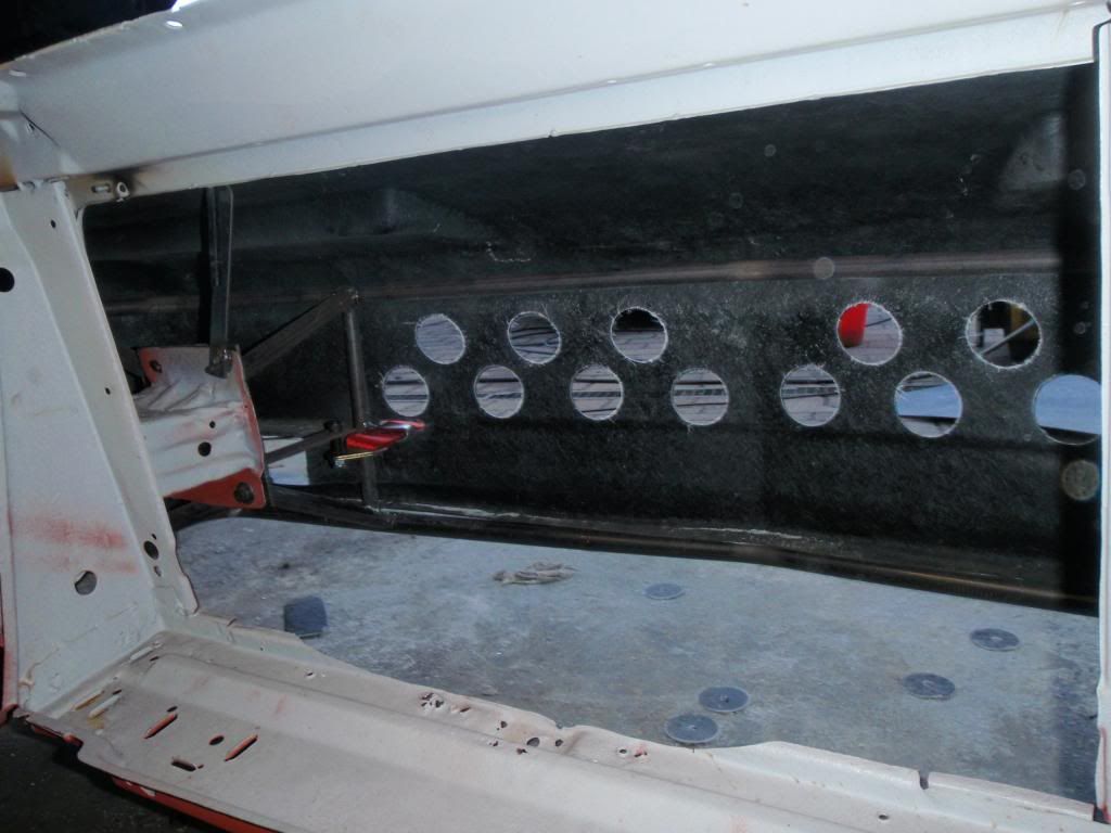

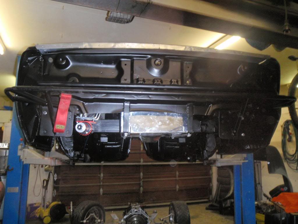

Baken er original bortsett fra aluminium bakluke, tauestropp og rørramme under bakfangeren.

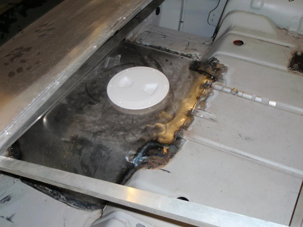

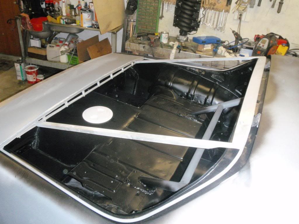

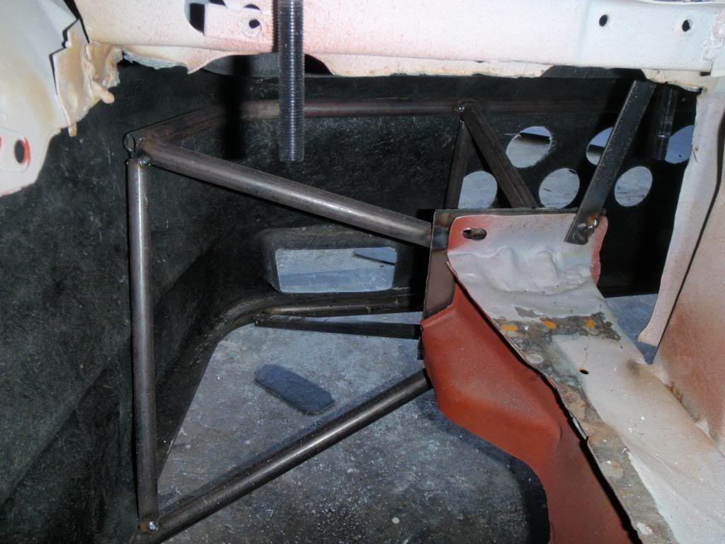

Gulvet i bagasjerommet er bygget opp for å skille bensintanken fra kupeen. Det hvite lokket er ikke felt inn på bildet, men skal være over tanklokket.

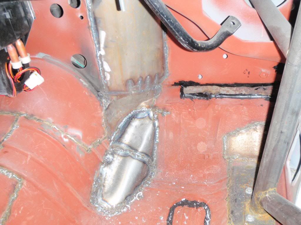

Torpedoveggen er ferdig sveiset, og utsparing i gulvet laget det grenrørene samles.

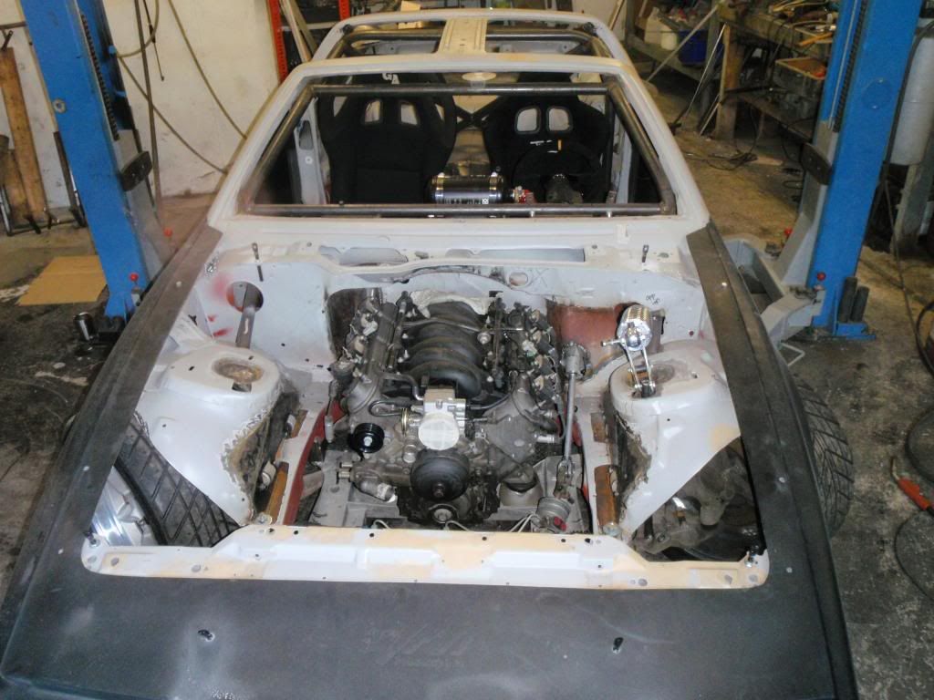

Ovenfra foran uten panser:

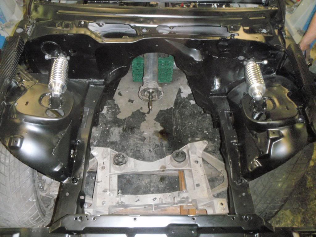

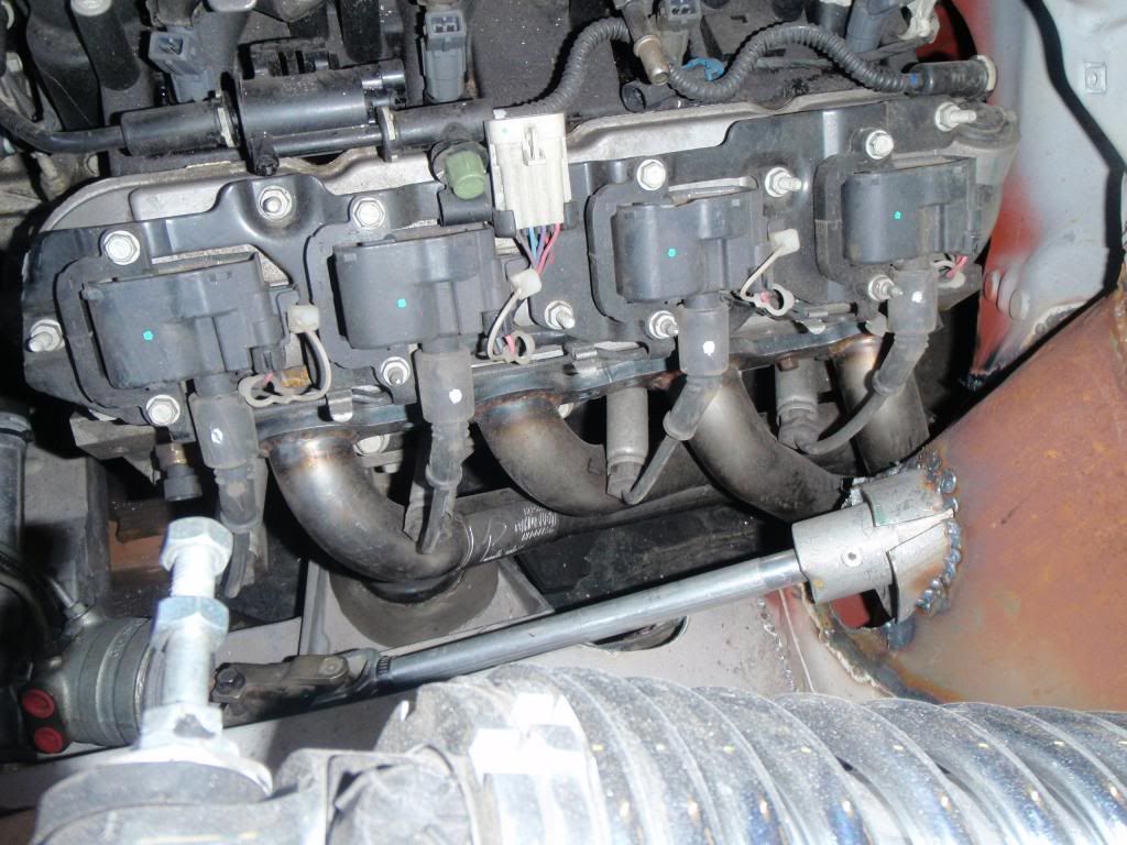

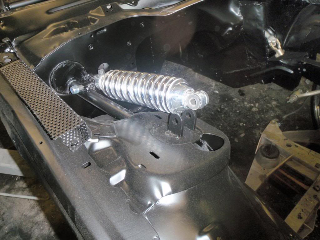

Spesiell montering av coilovere :)

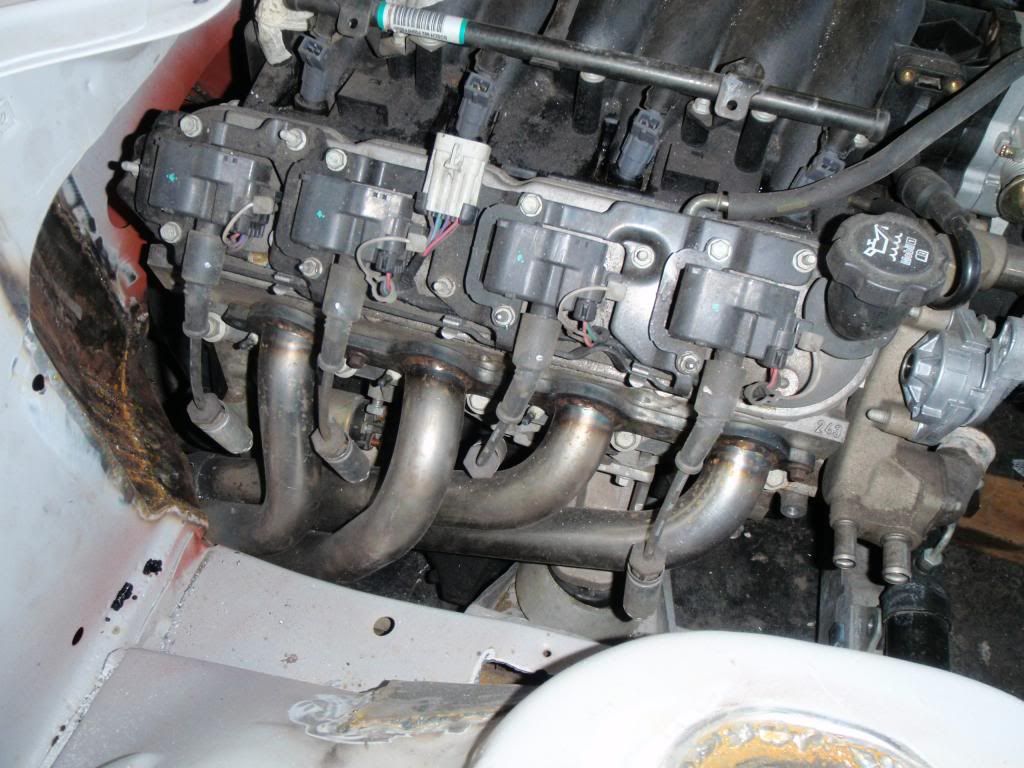

Nye grenrør:

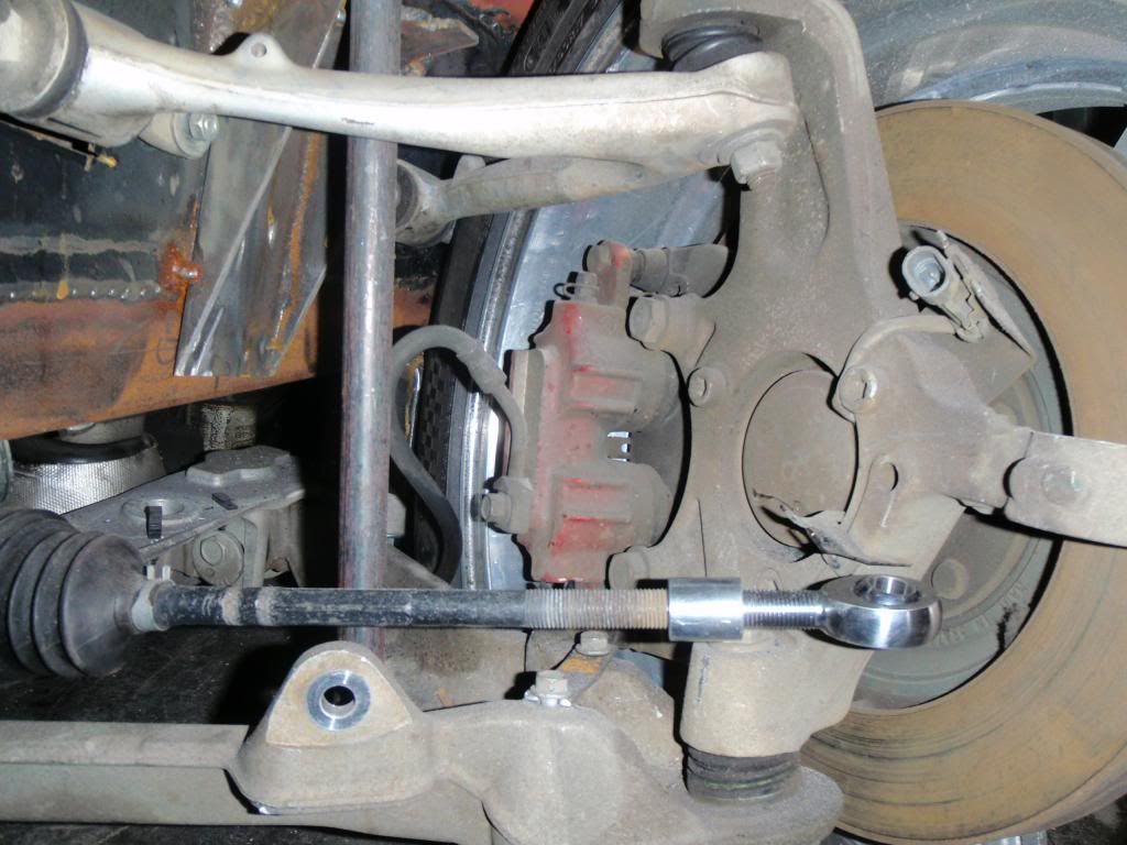

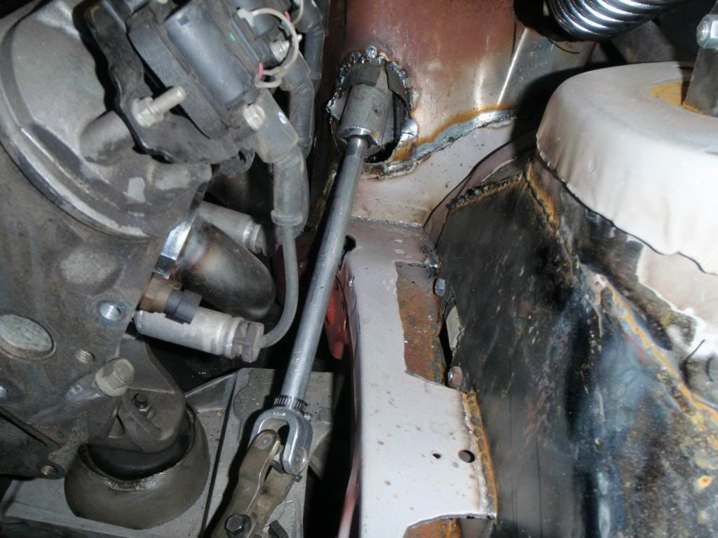

Styrestag på plass:

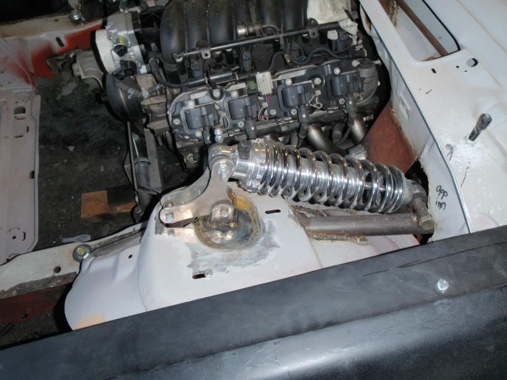

Hjuloppheng foran, mangler staget fra demperen og festet til styrestaget:

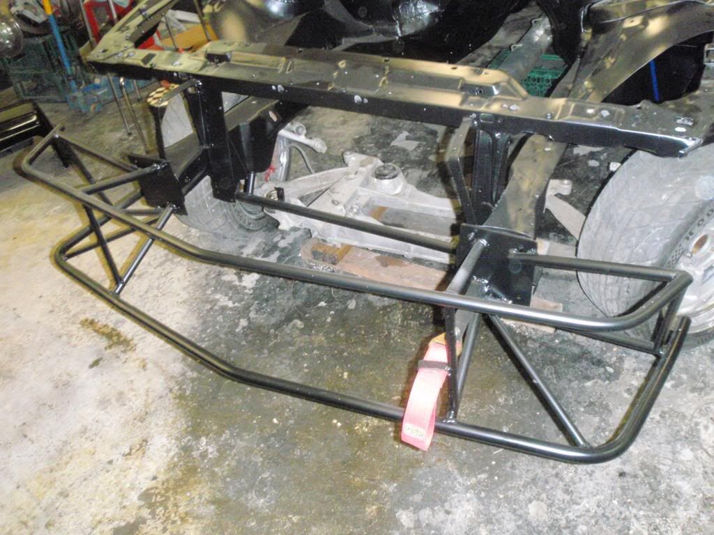

Rørramme under framskjerm:

Eksosanlegget er også påbegynt nå

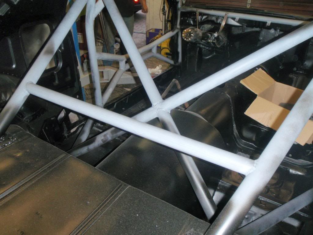

Beklager VELDIG dårlig oppfølging, har rett og slett ikke tatt meg tid til det da jeg har hatt det veldig travelt i det siste. men som en liten peilepinne på fremgangen kan jeg legge ved dette bildet :)
Skal se om jeg kan få kommet med noen "bygge" bildet i riktig rekkefølge og snart :)
