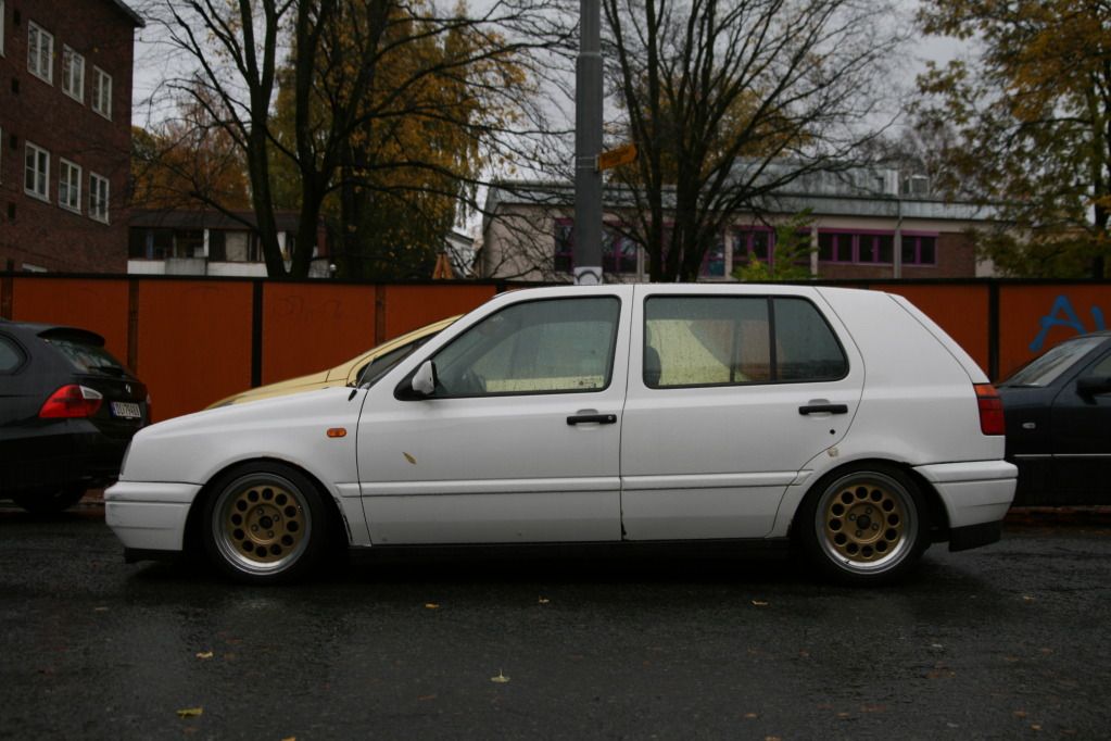

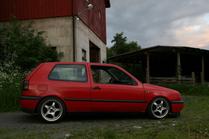

Du nevner kjørbarhet og her spiller stivhet på fjærer og dempere, samt innpress og bredde på felger og bredde på dekk inn. For eksempel strekk motvirker subbing. Legger ved to bilder:
Min hvite - justerbart senkesett skrudd endel ned og 7Jx15 felger. ET24, ingen spacere men negativ camber bak for å komme innunder falsen i hjulbuene. Ikke kutta/valsa ennå. Ingen subbing, men med passasjerer bak ligger eksosen på bakstillinga og vibrerer.. :D
Min røde - justerbart senkesett av typen FK AK skrudd i bunn (bouncy as fuck). 7.5J ET35 og 9Jx16 ET15 foran/bak. Hadde bakfelgene vært en tomme smalere eller innpresset vært endel høyere kunne man ha senka denne mye mer.
Si ifra hvis du vil ha mer utfyllende info. Felgene på den hvite er Borbet Atiwe, felgene på den røde er Borbet T. Det meste som kan gjøres er gjort på 3erGolf og det er mye kule hjul ute og går, spørs hvor lenge du vil lete og hva lommeboka tilsier.

Jeg likte den bredda stålfelg-looken på bilde 1 men jeg syns at felgstørrelse og senk harmonerte litt bedre på bilde 2.
Så jeg tipper det blir noe slikt som bile nummer to bare at hjula skal kunne gå under skjermene ved alminnelig grisekjøring. Tipper det blir litt negativ camber og bittelitt strekk selvom hjula for min del helst skulle stått loddrett og dekkene på linje med felgkanten. Men men.
