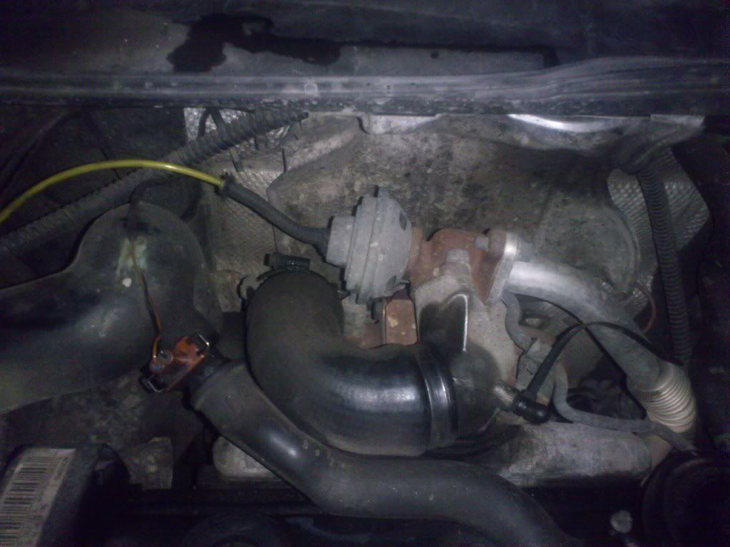

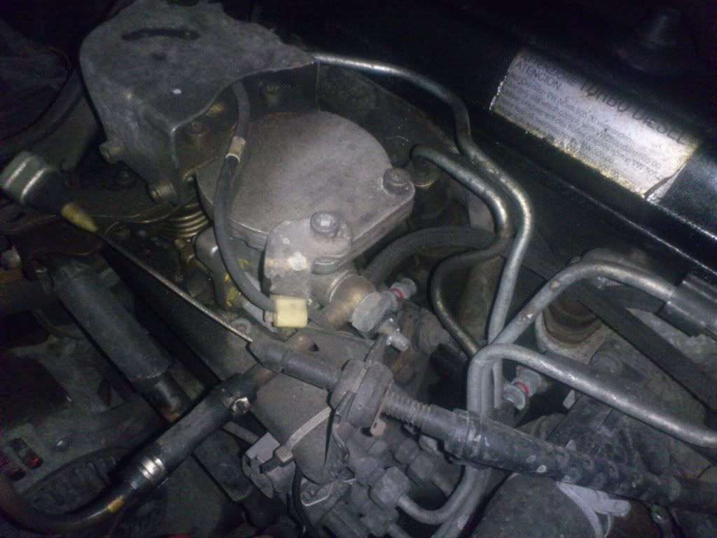

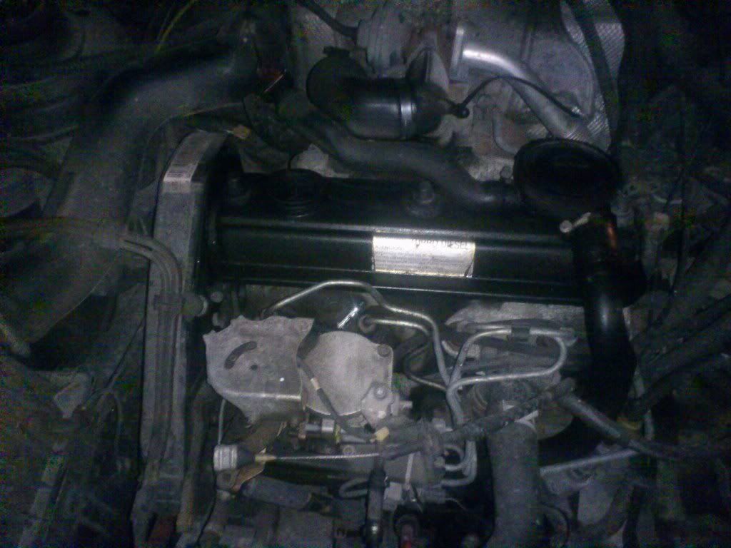

ThomasEK Skrevet November 1, 2012 Rapporter Share Skrevet November 1, 2012 Heisann Har sett et par Golf 3 TDK maskiner, men passaten jeg henta idag ligna ikke fullt på de. Så lurte på: ER DETTE EN TDK MASKIN? Gikk ganske greit til diesel å være :) Men ligner ikke helt på sånn TDK jeg har sett før.. Henta fra mekonomen: Typ: 1.9 TD (Kat) Motorkode: AAZ Motoreffekt: 55 Slagvolum: 1896 Så neste spørsmål, Hvor kobler jeg på turbo trykk måler på denne motoren? Kjente igjen mate skruen og tomgangs skruen på diesel pumpa, så vet da hvor jeg skal stille diesel trykk. Men er det skrue på wastegaten som skal stilles på denne eller trenger jeg en bleed ventil her? Takker for svar :D Siter Medlem av Østfold Gatebilklubb: http://www.gatebilklubben.no/ Moderator på StreetMeet http://www.facebook.com/ChryslerStratusNeonSebring Vår neon :) "If in doubt, flat out!" Lenke til kommentar Del på andre sider More sharing options...
Quattro73 Skrevet November 2, 2012 Rapporter Share Skrevet November 2, 2012 Er nok TDK ja. Ladetrykk til måler henter du på innsuget og svar på ditt andre spørsmål finner du her --> http://www.bilforumet.no/bilmerker/vw/golf-3/62527-d-i-y-do-it-yourself-trad-golf-3-a.html#post1138808 Siter Bilforumet.no Administrator Lag en tråd om du lurer på noe, ikke send PM. Lenke til kommentar Del på andre sider More sharing options...
