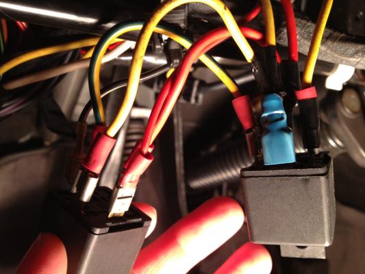

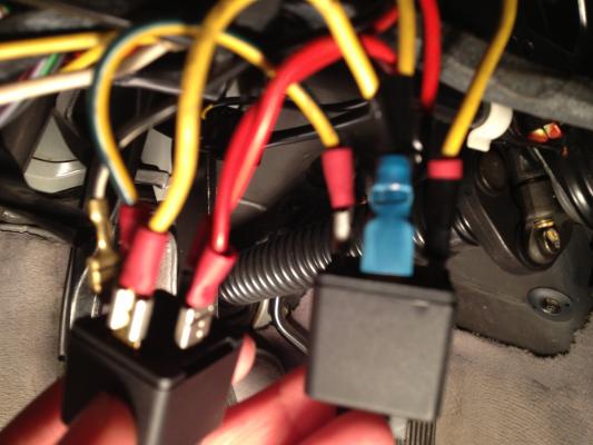

ja, den er importert. rele har blitt bytta no, men når bilen står og går så virkar nærlyd istedet for(eller i tillegg(er ikkje lett å sjå)) til parklyset. Skal parklyset lyse når nærlyset er på?
Endret av djurace
Mercedes Benz 190E -90 (solgt)
Opel vectra B -97 (kondemnert)
Batteriet hadde jo blitt tømt pga at lyset ikkje ville av. Det ''vekte'' vi opp ved å ruse ''familievolvoen'' menst det var kobla til. Fekk nettopp lysa til å virke :))sånn halveis iallefall :p dei to rele'a var gåen- så bytta ut og kobla om/kobla feil. dvs at når brytaren står på 0 skal den jo egentlig lyse som kortlys, men no lyser den som parklys på 0. Men ellers virka det som det skal :)
Fann ikkje ut en anna måte å gjere det på.
eit par dårlege bilde av resultatet:
Endret av djurace
hehe, ja det vart litt fram og tilbake for å sei det sånn! Fant jo heller ingen koblingsskjema på akkurat desse rele'a så det var no et ork :P

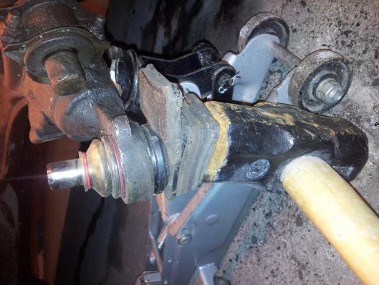

I dag vart det bytte av venstre styreledd. hadde bytta den på høgre side for ei kort tid sidan :)
[ATTACH]36599[/ATTACH]
(på høgre sida)
Måtte til meg slegge og greier for å klare å holde igjen for slaga med hammaren, bukken var tydeligvis ikkje solid nok til å halde igjen utan å (fjær'e) når eg slo på kanten rundt(oppifrå) for å få styreleddet inn.
