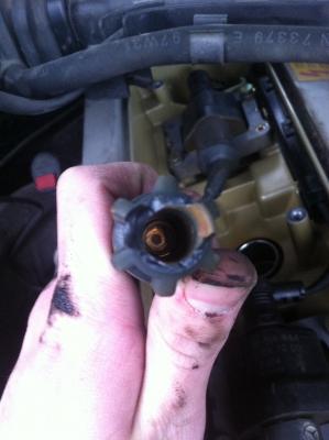

Har ei merce som siden torsdag har oppført seg merkelig. Under 2000 omdreininger må jeg krangle for å få den til å gå skikkelig. Virker som den bare går på tre sylindre. Hvis jeg presser den opp til 2200 rpm smeller det, høres litt ut som ettertenning, så går den som vanlig. Når den går på tomgang så går den som den skal. Er man var på gassen så går det stort sett greit, men gir man på litt så begynner den og fjuske også smeller det.
Sjekket pluggene og de så greie ut, men på den ene ledningen har plastikken smeltet litt.

Kan dette være årsaken? Dro den av mens bilen gikk på tomgang og da gnistret det og man hørte en tydelig forskjell i gangen på motoren. Men problemet er at når den går på tomgang så går den som den skal.

Bilen har ikke hatt service på 20 000 km så skal ta en service på den. Pluggledninger er aldri byttet på den fant vi ut, har ikke hatt den her så lenge. Men det meste annet er byttet.
Fikk god hjelp fra en annen på forumet her, som ikke bor så langt fra meg og han sa at problemet med bilen er at toppdekselpakkningen lekker så det ligger litt olje nede ved den ene pluggen. Da blir det overslag og ettertenning.
