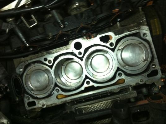

cossiewonka Skrevet November 9, 2012 Rapporter Share Skrevet November 9, 2012 Kjøpte meg a4 etter å ha sett etter bil på nettet i et par mnd. Kom over en 2001 mod B5 som virket hel, bra og billig, prøvekjørte den og. Men etter å ha hentet den og jeg var på vei hjem oppdaget jeg fort at temperaturen på motoren ikke ble mer enn 60 grader. Kom til at det var termostaten som var gåen. Etter å ha byttet termostaten ble motoren varm og jeg tenkte at alt var i skjønneste orden. Så tokk bilen på en lengre tur for å treffe en dame i nabo fylket. Men når jeg svingte av ifra E-18, begynte bilen å lugge og bråke, varsellamper begynte å lyse, jeg måtte parkere bilen og var allerede sen til daten min. Litt pinlig på en førstedate ja! Utifra lyden hørtes det ut som rådebank, men etter å fått fraktet bilen hjem ved god hjelp av falck fikk jeg meg en overraskelse når jeg inspiserte tennpluggene, de var køllsvarte alle sammen. tok ned bunnpanna også, men rådene og veiva er helt inntakte:blunk: Har nå også demontert toppen for å bytte toppakningen og ventiltettinger, i tilegg planes toppen. Er det mulig at jeg bør bytte stempelfjærene også er det slik at oljeskraperne også bør byttes sammen med toppakningen? Alle tips og triks mottas med stor takk! Siter Ford Escort Mk2 1976 Ford Escort Mk2 1977 (solgt) Ford Escort Mk2 1979 (solgt) Lenke til kommentar Del på andre sider More sharing options...
Quattro73 Skrevet November 10, 2012 Rapporter Share Skrevet November 10, 2012 Er du sikker på at motorens uvillighet hadde noe som helst med motoren internt å gjøre, ikke bare en sensorfeil e.l.? Siden pluggene er svarte så bruker motoren olje, eller den får alt for mye bensin. Tanken burde da vandre til lambda, tempsensor og LMM, ikke stempler og veiv ;) Uansett, når toppen er av så bytt tetningene. Å bytte stempleringer er en stor ekstrajobb men skader såvisst ikke å bytte de. Bytt i samme slengen råde- og rammelagrene. Men jeg undrer - Hvorfor tok du av toppen? Siter Bilforumet.no Administrator Lag en tråd om du lurer på noe, ikke send PM. Lenke til kommentar Del på andre sider More sharing options...
cossiewonka Skrevet November 10, 2012 Forfatter Rapporter Share Skrevet November 10, 2012 Er du sikker på at motorens uvillighet hadde noe som helst med motoren internt å gjøre, ikke bare en sensorfeil e.l.? Men jeg undrer - Hvorfor tok du av toppen? Hei, takk for svar :) Den brukte mye olje, så tenkte toppakning og/eller gåene stempelringer. Men etter tips så fikk jeg høre at det var mest sannsynelig tettingene og/ eller ventil guidene som var slitte/ gåene. Var ikke tegn til olje i kjølevannet eller vann i olja, så kom til slutt til at det var logisk at det var tettingene som var gåene. Det røyk også veldig blått ifra eksosen og luktet brent olje. Lambda og LMM styrer hvor mye luft og bensin som blandes i motoren for å få best mulig effektiv og økonomisk kjøring? Har ikke brukt masse bensin heller, vet ikke om det er noe over normalen for denne bilen, men har målt den til 0,7 l mila på blandet kjøring. Og den gikk veldig fint og uten noe problem bare med å bytte tennpluggene. Kan jeg kontrollere lambda, LMM og tempsensor med et elektronisk diagnose verktøy kanskje? Ja, vil helst slippe å bytte stempelringer da det er en større og mer tidkrevende jobb ja. Målte også kompresjonen først og den var upåklagelig. Så tok av toppen for å først og fremst bytte tettinger og toppakningen. Er det noen måte å sjekke at det ikke kommer olje forbi stempelringene? har prøvd å rotere veiva og se på sylinderveggene om det blir noe rester med olje, men ser ut som stempelringene skraper helt fint. takk igjen hilsen William Siter Ford Escort Mk2 1976 Ford Escort Mk2 1977 (solgt) Ford Escort Mk2 1979 (solgt) Lenke til kommentar Del på andre sider More sharing options...
Quattro73 Skrevet November 10, 2012 Rapporter Share Skrevet November 10, 2012 Ventilteningene kan du skifte uten å ta av toppen, òg skifte av toppakning var gjerne noe du ikke trengte å gjøre. Slik jeg ser det har du laget mye arbeid ut av lite, men det er jo ikke dermed feil heller da ;) Om motoren din bruker rundt 0.7/mil så er nok alt i orden, inkl lambda og tempsensor. I 19 av 20 tilfeller med oljeforbruk så er det tetningene som er morkne. Om det lekker forbi stempelringene kan måles ved komp-test, med og uten litt olje i sylinderne. Dog forteller dette kun noe om kompresjonsringene, ikke om skraperingene ;) Siter Bilforumet.no Administrator Lag en tråd om du lurer på noe, ikke send PM. Lenke til kommentar Del på andre sider More sharing options...
