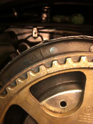

cossiewonka Skrevet November 25, 2012 Forfatter Rapporter Share Skrevet November 25, 2012 Kan du ta bilde av merkene du har brukt, høres ut som du har gjort noe temmelig galt når du monterte registerreima. Insugsventilen på nr 1 er åpen når merket står på pilen som vist på bildet. Siter Ford Escort Mk2 1976 Ford Escort Mk2 1977 (solgt) Ford Escort Mk2 1979 (solgt) Lenke til kommentar Del på andre sider More sharing options...
Bwana Skrevet November 25, 2012 Rapporter Share Skrevet November 25, 2012 (endret) Ta en nærmere titt på reimhjulet til kammen. For meg ser det ut som om merket du har brukt kanskje ikke er TDC merket, men bare en liten strek fra støpeprosessen. Det riktige merket kan være en tydelig strek. eller en prikk. -- Endret November 25, 2012 av Bwana Siter Lenke til kommentar Del på andre sider More sharing options...
Quattro73 Skrevet November 25, 2012 Rapporter Share Skrevet November 25, 2012 (endret) Insugsventilen på nr 1 er åpen når merket står på pilen som vist på bildet.[ATTACH]35177[/ATTACH] Er det bilde av lobene på sylinder 1? Altså lobene lengst mot kamdrevet? I såfall er ikke kamdrevet på merket. Har du hatt av sporkilen mellom kam og kamdrev? Er denne på plass igjen? Når kam er på merket så skal begge lobene på sylinder 1 peke opp, dvs eksoslobe skal peke ca kl 1 og innsugslobe ca kl 11 når man ser forfra (fra kamdrev). Se illustrasjon under. [ATTACH]35183[/ATTACH] Enig med Bwana ang merket på kamdrevet, ser noe rart ut. Bilder av OT-merker. Endret November 25, 2012 av Quattro73 Siter Bilforumet.no Administrator Lag en tråd om du lurer på noe, ikke send PM. Lenke til kommentar Del på andre sider More sharing options...
Quattro73 Skrevet November 25, 2012 Rapporter Share Skrevet November 25, 2012 En annen ting som er viktig ved montering av kammen på toppen, er at begge kamlobene på sylinder peker opp når veiv er i ØD (stempel 1 og 4 på topp). Om ikke kan ventiler bøyes når kamklavene skrues til. Resultatet med bøyde ventiler er at man ikke får kompresjon på respektive sylinder(e) og vil få blåsing ut innsug slik du bekriver. Siter Bilforumet.no Administrator Lag en tråd om du lurer på noe, ikke send PM. Lenke til kommentar Del på andre sider More sharing options...

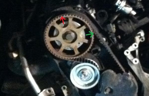

cossiewonka Skrevet November 29, 2012 Forfatter Rapporter Share Skrevet November 29, 2012 (endret) Takker for alle svar :-) Tror nok at det er riktig merke jeg har brukt, er ingen andre merker på reimhjulet. Men gjorde nok noe temmelig feil ja, første gangen jeg skulle starte. For jeg tror det var da at kammakselhjulet ble feil, Fordi jeg hadde glemt å bruke kam-fett på lagrene hang den igjen på metallet sånn at tenninga forandret seg 110 grader på reimhjulet. Ser ihvertfall sånn ut, er det mulig at det kan skje? Bilen starter nå ihvertfall, selv om den får litt feit blanding. Om lambdasonde er nedsota og oljete er det vel kanskje bare å gjøre den ren så fungerer den greit igjen, eller bør jeg bytte den? Ser også at det sitter to sensore på eksosen, hva vil dette si? Endret Desember 1, 2012 av cossiewonka Siter Ford Escort Mk2 1976 Ford Escort Mk2 1977 (solgt) Ford Escort Mk2 1979 (solgt) Lenke til kommentar Del på andre sider More sharing options...

cossiewonka Skrevet Desember 5, 2012 Forfatter Rapporter Share Skrevet Desember 5, 2012 (endret) ??? Dette må du forsøke å forklare litt bedre. Jeg skjønner overhode ikke hva du mener. Har du evt. skrudd av hele tannhjulet på kammen ? Mange feilmeldinger fra VAG-COM. Var dette med motoren i gang? Starter og går motoren nå ??? -- Hei, takker for svar :) Ja, motoren starter og går, testen ble utført med motoren i gang. For å få start på motoren måtte jeg flytte Merket på kamakseldrevet 110 grader med klokka bort ifra merket for TPDC på toppen. Så ser ut til at det har blitt feil på drevet slik at merket kommer feil i forhold til hvor den opprinnelig skulle vært. Men den starter, så kammen og veiva er jo nødt til å stå riktig nå. Den røde pila på bildet er merket på toppen og den grønne er merket på hjulet. Nullstillet feilkodene og kjørte en ny test, da fikk jeg kun disse: 16725 - Camshaft Position Sensor (G40) P0341 - 35-00 - Implausible Signal 17811 - EGR System P1403 - 35-10 - Regulation Deviation - Intermittent [ATTACH]35311[/ATTACH] Endret Desember 5, 2012 av cossiewonka Siter Ford Escort Mk2 1976 Ford Escort Mk2 1977 (solgt) Ford Escort Mk2 1979 (solgt) Lenke til kommentar Del på andre sider More sharing options...
