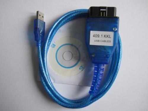

Hvor kan man finne nedlastings program for å lese feil koder? Har kabel som skal gå i fra dashbordet til pc. Det programmet som fulgte med kabelen virker ikke.
virker nok, men må ikke ha nyere operativsystem enn XP i masinen..
Har du en pirat kabel kan det by på problemer med programene du laster ned. Har du en som er kjøpt fra dem er det ikke noen problemer..

Men har han bestilt en billig pirat kabel på nett som mange gjør følger det som oftes bare en gammel verson med. Dem virker ikke i nyere en xp..
Eller så kan du kjøre win 7 i xp modus, da kan du instalere programmet du fikk med kabelen..
VCDS-Lite Release 1.1 virket med kabelen min fra ebay. Prøvde med en kompis sin kabel den virket ikke???
Får prøve å slette den på denne maskinen og instalere alt på nytt men hannes kabler å drivere, ville ikke virke på den andre masinen..
For å bli gammel og klok må du ha vært ung og dum en gang..
Det som pleier følge med piratkablene er VAG-COM versjon 409.1, uansett er det mest fornuftig å laste ned VCDS-Lite Release 1.1 som skal fungere. Det som kan sette stopper for dette er at driveren som følger med adapteret ikke takler nyere Windowsversjoner, ikke at VCDS ikke fungerer.
