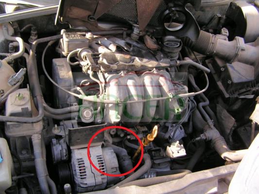

Jeg har blitt lykkelig eier av en 2000 mod Golf 4 1.6L men trenger ny termostat da tempen ligger på rundt 70 grader ved normal kjøring. Termostaten er kjøpt inn men da denne skulle skiftes ble jeg usikker.
Jeg er vant til at termostaten er å finne der vannet går ut av motor men på denne motoren ble jeg usikker og vil ikke demontere noe jeg ikke har pakninger til.. Kjølevannet går ut av motor i bakkant av toppen og inn i motor ved fremkant venstre side over/bak dynamo..
Så, er det noen der ute som kan fortelle meg hvor termostaten befinner seg..?
Om jeg husker riktig så sitter den bak dynamoen. Der går slangen over til et plasthus til motoren. Skru av den (vanskelig å komme til). Inni det huset sitter termostaten
[ATTACH]34892[/ATTACH]
Endret av Thoka85
Jeg kan jo nevne at termostaten er byttet og temperaturen ligger stødig på 90 grader.. :) Men sleit litt med å få det vanntett ved monteringen og på tredje forsøk blei det en runde gumgum. Da ble det tett.
Termostathuset er av plast og dette var blitt noe skjevt i pakningsflata og dermed var det vanskelig å få det tett.. Har i ettertid hørt at huset bør byttes med termostaten.
