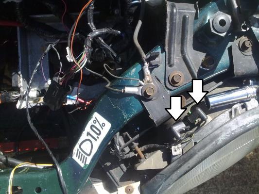

Jeg installerte Depo Projector lights og ble sittende igjen med "park/blink lys" koblingene som ikke kunne kobles noen sted. Etter dette virket det som om visse elektriske komponenter ble "tregere", som det elektriske vinduet på høyre side...
Etter å ha lest endel på nett, kom jeg fram til at det er nok noe jord feil en plass og tenkte på de 2 ledningene på hver frontlykt jeg fikk tilovers... kobler jeg til de, ordner ting kanskje!
Ok, så her er problemet... Jeg hoppet rett ut i bassenget i dypenden, og skulle spleise "park light" koblingene til high-beam slik det var koblet "originalt"... Men istedet for å teste jord/volt på eksisterende ledninger, hadde jeg lest om at hvis det ikke funket den ene veien er det bare å snu koblingene og prøve igjen!
Blåøyd som jeg var gjorde jeg det og tok ett par sikringer... da skjønte jeg at jeg måtte finne svar på forumet her, eller ihvertfall kanskje få noen pekepinner på hva/hvor jeg skal feilsøke :)
Så nå fungerer ikke baklysene eller "park" lysene i det heletatt, men blinklys, ryggelys og bremselys fungerer akkurat slik de skal.
Trenger litt hjelp og kanskje noen peker om hva jeg kan feilsøke på for å få bilens baklys fungerende igjen!

Det jeg tenker på først er muligens at du har tatt de store sikringene også som sitter foran i motorrommet? Har du sjekket de?
Men det og spleise "park light" koblingene til high-beam, den var ny for meg :P For jeg gjorde det ikke sånn når jeg monterte mine Depo front lykter. Jeg borret hull i mine blink lys foran og monterte parklysene der, noe som jeg synes ble pent, veldig amerikansk og det gikk også gjennom Eu godkjenningen. Og det med at hvis det ikke funket den ene veien er det bare å snu koblingene og prøve igjen! Ja det var det jeg kom frem til også, men da er det kun snakk om de ledningene som allerede skal til nær og fjærnlys. Man skal ikke mikse Parklys med fjærnlys. Da kan jeg også se for meg at ting skjer, som at sikringer går osv.

Takk for input, jeg har sikkert brent noe ettellerannet sted, men klarer ikke å finne ut hva...
Skal prøve ikveld og sjekke volt / kontakt fra parklys/baklys fram til sikringene... noen tips om hvor evt koblingsbokser kan befinne seg hadde blitt satt pris på :)
Har koblet fra de ledningene til park lysene, slik at jeg ikke skaper flere problemer...
Her er ledningene som ble "til overs", de er tapet igjen for øyeblikket... (ps ikke mitt motorrom!)
Dag
