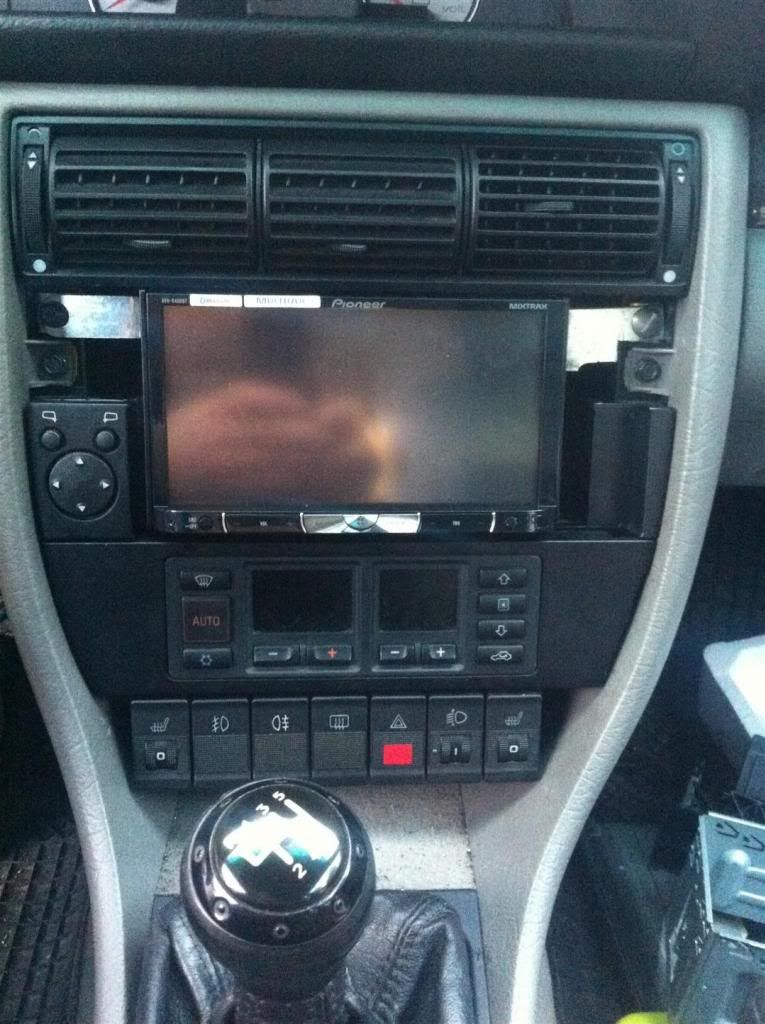

Ombygging fra 1-DIN til 2-DIN spiller i Audi A6 C4
Sjimpansen
Klimakontroll slik som på bildet. Klarer nok å mikke noe selv. Men om det fins noe ombyggingskit som er spesialtilpassa denne, så sparer det meg for mye arbeid. Noe ala det her: http://www.tromsobilstereo.no/products/metra-999105-monteringsramme-1din2din-a419992001 :)
Spilleren på dette bildet er forøvrig en nyere original Audi Navigation Plus.

Det ser absolutt bra ut. Men, hvordan løser du det å feste bryterne nederst, og at det kan bli for varmt for spilleren?
Det er en innebygd vifte i spillern og det er plenty med plass bak den. Det tror jeg går fint. Braketten til knappene er limet til rammen som går rundt klimaen så lenge.
Dette er hvertfall en behagelig vinkel å sr på spilleren.
