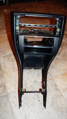

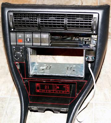

Ombygging fra 1-DIN til 2-DIN spiller i Audi A6 C4
Sjimpansen
  • 3 months later...
Må lage ut av noe plast eller metall der pappmalene er. Tips på hvor jeg kan få tak i en sort plastplate?
kan du ikke få tak i vanlig plast, noe med litt tykkelse. 2-4mm plate å støpe til? også senere lakkere det matt svart eller trekke det i svart skinn? jeg tenkte å gjøre det på min når jeg får 2-din spilleren min
Blei du ferdig med din?
Måtte desverre selge bilen av økonomiske grunner, så jeg blei aldri ferdig.
