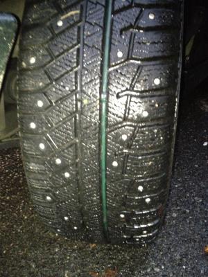

Jeg har en Volvo 850 stasjonsvogn og har satt på vinterdekk i dimensjonen 205/55/16, da tidligere eier hadde disse felgene fra før.
Men problemet mitt er at når man svinger helt til høyre skraper dekk inn i plastikken, men det gjør den ikke på høyre siden.
Orginaldimensjonen er vel 185/65/15 eller 195/60/15 og det står 205/55R15 på 5-dørs noe jeg antar er stasjonsvogn
Bilde vedlagt under*

Sjekk styreutslagbegrenserene. (viss bilen din har det)
Dei kan bli slitte. Kanskje bilen din ikkje har det, men at du må kjøpe?
Okei, hadde den på et verksted i går og de sa at bilen min var 5 cm for lav. (Sa at det kom av slitte støtdempere og fjærer) Derfor ble dekkene for høye for hjulbuene, vet ikke om dette har noe med "Styreutslagbegrenserene"
Hva er egentlig oppgaven til styreutslagbegrenserene?
