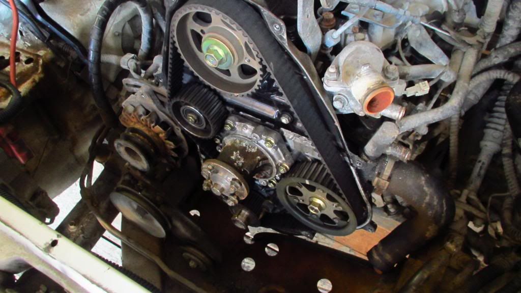

Da skjer det litt ting her igjen :)
Har begynt å demontere for å skifte vannpumpe. Mangler bare å få av botlen som holder reimhjulet på plass for å kunne få av plastdekselet forran pumpa. Går flott så langt :)

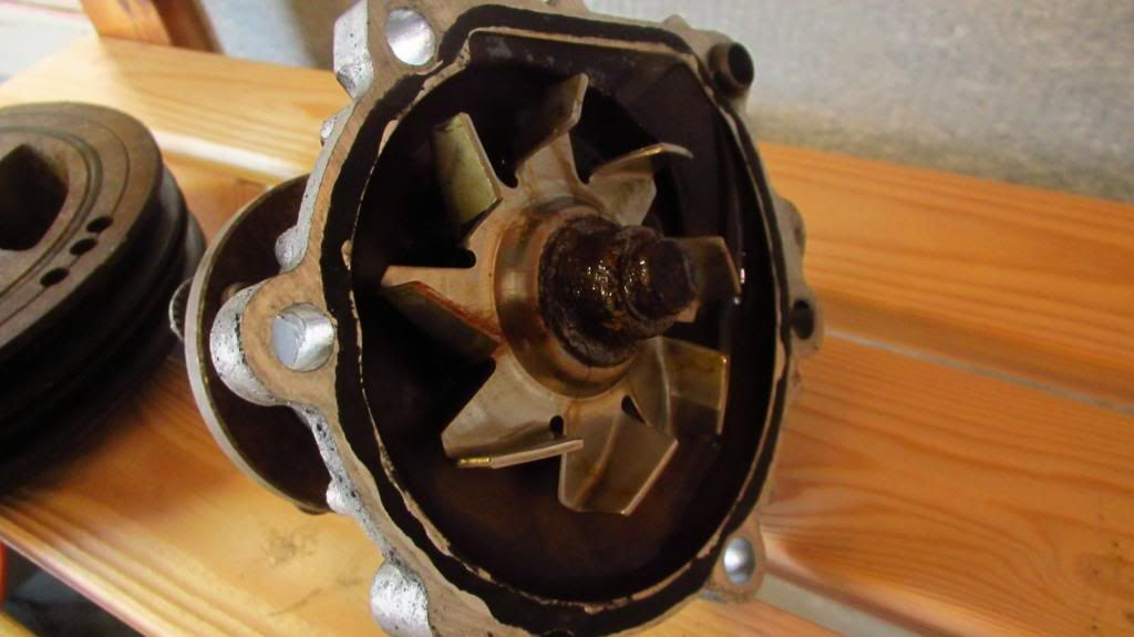

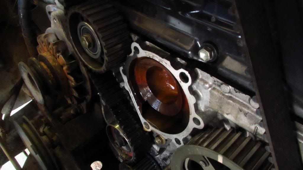

Da var dekselet tatt av og vannpumpa tatt ut :)
Fant ikke noe tilsynelatende galt med vannpumpe / pakning, men det er litt slark i vannpumpa og det får meg til å tro at det kan være årsaken til at den lekker vann som rakkern ;)
Så da blir det vel å bestille ny vannpumpe, og ikke minst ny registerreim :) Motoren er absolutt å spare på, fikk vite i dag at den har en så og si ny topp! :P
