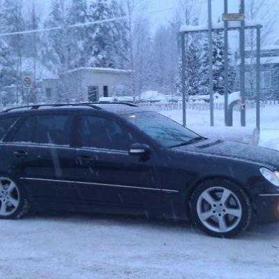

Heisan, jeg er en heldig ny eiger av en Mercedes Benz c180 kompressor
Jeg tenkte jeg skulle se om det var noen som hadde noen tips til meg ang bilen.
Alt fra posetivt til negativt.
Den er gått 133.000 km og alle servicer er fulgt.
F.eks når skiftes registerreimen?
Hadde vert fint om noen har tips og råd ang bilen :)
Er MEGET fornøyd med bilen.
bilde ble ikke så bra, skjønner ikke hva som skjedde. Ble mindre :P sry
Det er en 2005 mod.

hvis det er xenon så er det ikke h4 da dette er halogen pære:) du har ut i fra hva jeg kan se enten d2r eller d2s.

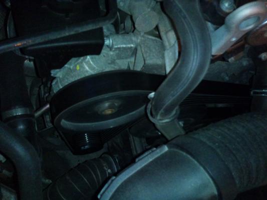

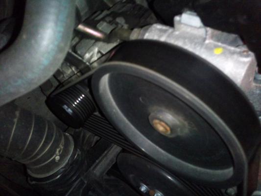

Dette ser nå mer ut som reim spør du meg :)
Ser ikke ut som kjede da!
Ikke de beste bildene, men men.

Det der er ei multireim, den driver servo, dynamo, ac-kompressor etc.
Regreim sitter under noen deksler. Men de sier du har kjede over så da vil ikke ikke finne ei reim under dekslene.
Ref. Til den andre tråden din ang xenonpære, du har linse på bilen ifølge bildet ditt, da skal ha D2S ifølge de over.
