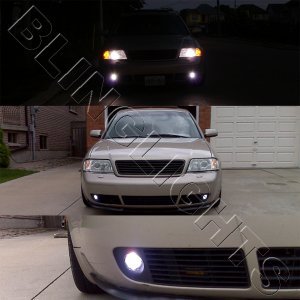

oki? alltid trodd grøftelys og tåkelys er det samme jeg.. Men oki. Men da lyser mine tåkelys helt elendig :P
http://www.finn.no/finn/torget/tilsalgs/annonse?finnkode=35964016
Så det han skriver i den annonsen her er feil det da? :wonder: For er de lyktene jeg "sliter" med

Ja, de originale er tåkelys - og om den annonsen er erstatningslykter for de originale, da er også de tåkelys. Ikke grøftelys som det står i teksten.
Når ser på bildet ditt så er jeg siker, det er tåkelys. Grøftelys er det hvertfall ikke for de lyser ikke der veigrøften normalt er ;)
