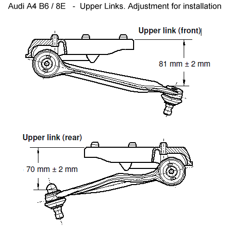

Når du monterer nye armer så er det viktig at festebolter for nedre armer strammes til med vekt på bilen.
Det lar seg kanskje ikke gjøre på de øvre, så de må settes i rett vinkel før fjerbeine settes på plass igjen.
En vanlig årsak til at nye armer ikke holder lenge er feilmontering.
