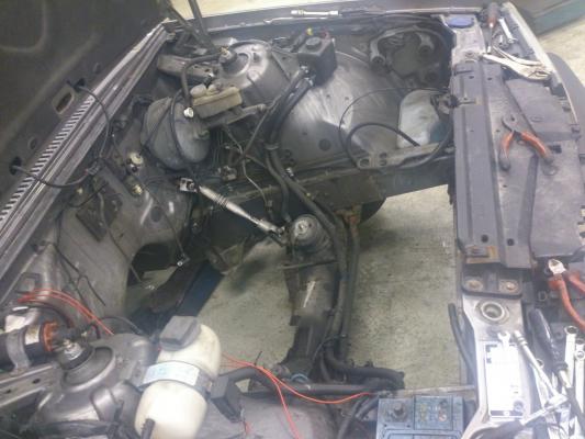

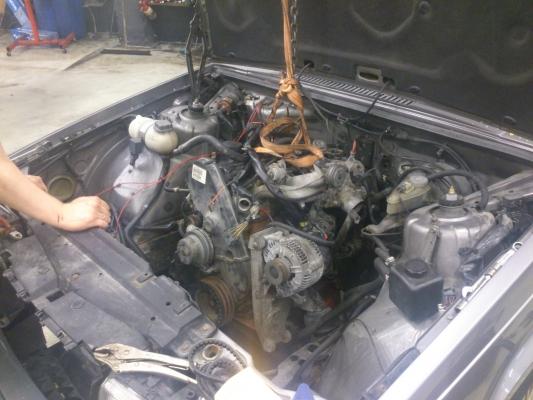

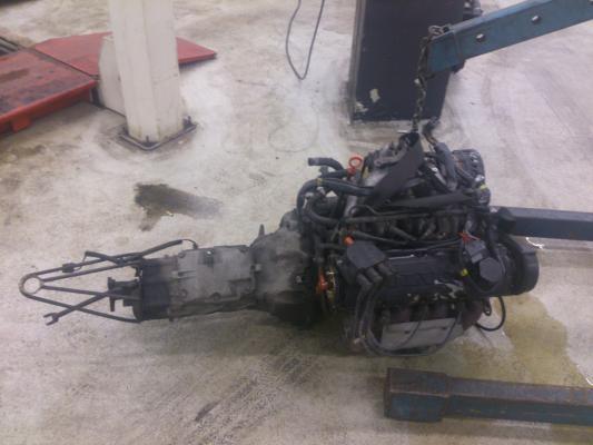

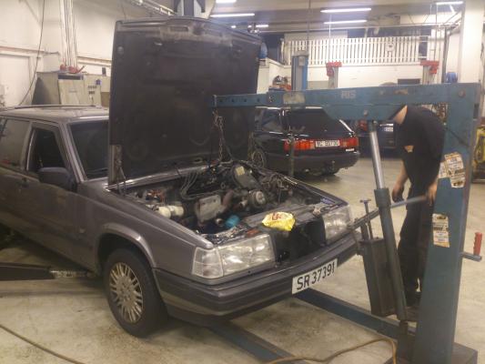

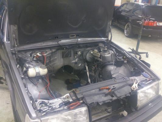

Desverre ble det ikke tid til å legge ut bilder forrige helg, men nå er det endelig litt bildetid!
Motorbyttet gikk smertefritt, bortsett fra at motornettet måtte byttes om til det som sto på FB'en, noe som egentlig ikke skulle være nødvendig da det skal være 2.4 nett på begge motorene? Støtte på litt problemer ved første oppstart ved at starteren bare laget klikkelyd... Tok starter fra FB uten hell. Viste seg at det manglet en kabel på dynamoen :p Denne ble festet, og motoren startet uten problemer!
