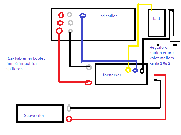

Så må du trekke 2stk signalkabler fra spilleren og bakover, disse kobles til front ut fra spilleren, og sub ut fra spilleren. Jeg skal kun drive subwooferen med forstekeren og ikke noen andre høytalere, da trenger jeg kun 1stk rca kabel?? Kan du forklare bro kobling? Selv om jeg har gått to år på elektro er dette helt nytt for meg.

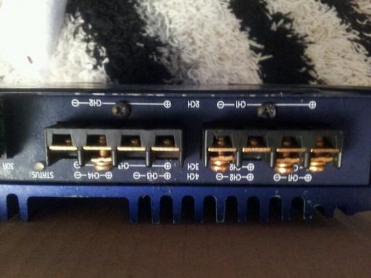

Hvorfor bare drive en sub når du har en 4 kanals forsterker?? Har du en annen forsterker til høyttalere?? Brokobling står sikkert tegnet opp på høyttalerutgangene på forsterkeren, som + fra den ene kanalen og - fra den andre ;)
Det ser riktig ut, men du har ikke lyd?? Lyser det i forsterkeren da? Må jo bare måle da. Er det pluss frem til forsterkeren? Er det remote pluss der når du skrur på spilleren? Hvor har du jordet forsterkeren?
Du skriver INNput fra spilleren, men du skal selvsagt bruke linjeUTGANGEN fra spilleren, til INNput på forsterkeren.
Det lyser i forsterkeren når jeg skrur på bilen og forsterkeren skrur seg av når jeg tar ut nøkkelen, ja det er pluss fra til forsterkeren. Akkurat nå har jeg jordet i ett feste til baksete, jeg skrapte vek lakken så det skal være god jording. Ja det var feil jeg skrev om innput og outputt.
Men for en tid siden hadde jeg en aktiv subwoofer fra biltema som jeg heller ikke fikk til og virke. Jeg tenkte at det måtte være noe galt med spillern, så jeg tok den med til en spesialist. For og undersøke om utgangen til suben virket. Det kostet meg 150kr bare og få bekreftet at den ikke var ødelagt. Så jeg tenkte at det måtte være den aktive suben fra biltema som det måtte være noe galt med. Men kan det være at man må aktiver sub utganene på cd spilleren?
Jeg måtte også bytte om gul og rød bak spilleren for at den ikke skulle miste strømmen hver gang man skrudde av radioen, kan dette ha med evt at sub utgagene ikke virker. Jeg tenker jo når en har en aktiv sub som er bare plugg and play så er det kanskje noe galt med subutagngene på spilleren?
