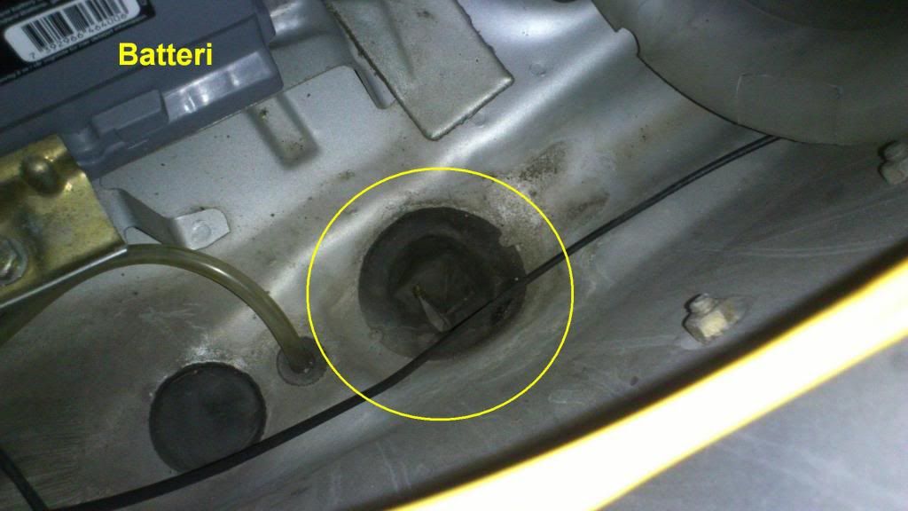

Mulig jeg er dum men jeg klarer ikke å se det andre dreneringshullet noe sted? har funnet det på passasjersiden men ikke sjaførside.
Noen som kan gi meg en forklaring på hvor det ca ligger? eller et bilde eventuelt?

Takk for svar Quattro73.
Ja det dreneringshullet har jeg funnet.. Men det var heller ikke tett. Så da spørs det hva annet som kan være feilen som gjør at det blir vått på gulvet?
Venstre side ved sikrings/releboks.
Høyre side ved batteri.

Takk for svar begge to! :)
Ja skal sjekke ut dette.. Mener å huske at det var i fjord sommer at bilen sto ute i et kraftig regnvær. Da var det tørt på gulvet før jeg parkerte den, men dagen etter var det kliss vått! Men skal sjekke dette med takluken og det andre som du sier Quattro73..
