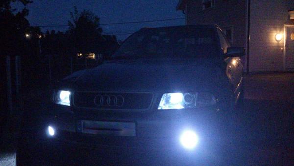

Fant en original RS4 grill som ble satt på, og det første skikkelig prosjektet var å bli kvitt det stygge tre interiøret.
