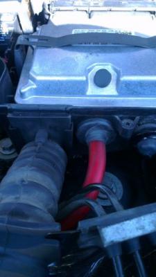

Hei, jeg har nylig byttet ut alt orginalt i min Audi A4 B5 -99, skal koble på en 4.kanals forsterker(4x 55watt) som trekker 280watt max, hvor stor dimensjon på strømkable vil jeg trenge(10mm²)? Like stor på + og Jord? Kan jeg koble den på denne røde kabelen her vist på bildet (nr30 lengst til venstre)

NEI, du kan IKKE koble deg inn der. Trekk en egen kabel fra batteriet (husk sikring), kjøp en 20mm2 kabel så er du sikker, koster ikke stort uansett :)
Har en del 25mm² Jordingskabel liggende så bruker bare den, men er det ikke stress å trekke den igjennom torpedoveggen? skal jeg bare koble en egen sikring på den kabelen? siden lasten blir ca 23-24A funker 30A glass sikring?

om du åpner panseret, og ser til høyre for batterirt (eller bilens venstre side) så har du en svart boks. skru opp den. der kan du trekke kabelen inn i bilen
Hvordan mener du jeg må gjøre det når det gjelder den svarte boksen som fører inn til bilen, med tanke på å fortsatt ha den helt tett? bore hull + gummi nippel?
edit: tok den bare med en ny nippel jeg (thorsmans) tetta rundt med litt sikaflex, burde funke! Takker for hjelpen her så langt! :)
