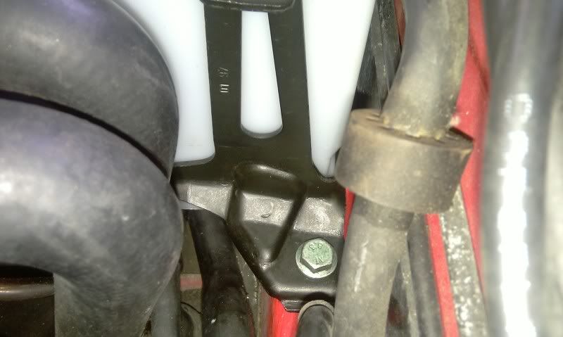

Har idag byttet over fra et batteri med noen og 60a til et Biltema 80a AGM, som er 314 x 174 x 190(mm).
Problemet er at jeg ikke får festet det med branketten som var, så fant ut på google at jeg måtte ha en del, denne, 8D1-803-123-D
Her kan dere se hele tråden ang batteri oppgradering, http://forums.tdiclub.com/showthread.php?t=268040
Problemet mitt er at det ikke er gjenger i det hullet som den skal skrues fast i.
Er det mulig at den bare skal skrues rett ned, og bruke korresoriet som gjenger??
Audi A4 1,8 - 98
Fås kjøpt gjengeinnsatser som monteres i plater likt som popnagler. Kan det være en løsning?
Delenummeret du oppgir er originalfeste til TDI, de har større batteri enn bensinmodellene.

Så på disse gjengeinnsatsene som feks biltema har, men har aldri brukt de selv.
Så lurer på hvilken diamter hullet bør ha?
Bolten er vell en M8?, siden den har 13mm hode.
Og hullet i karroseriet er vesentlig større, så vil det da funke med popnaggle?
Til nå ser det beste løsningen og ha noe avlangt metall med en bredde 1mm mindre en hullet, med M8 gjenger i midten, også lure det ned under og skru fast bolten på.. Muligens lime det fast for lettere montering.
