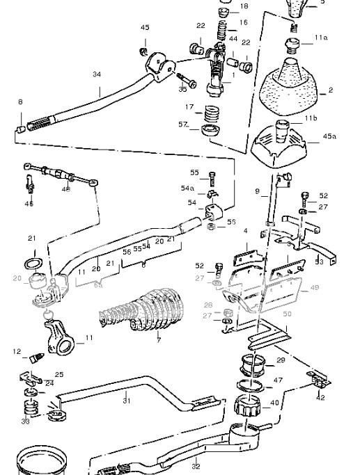

Har hatt problem med å få bilen i 1. og 2. gir når oljen er kald nå i vinter, men går som normalt når varm. Men nå går det ikke å bruke mer enn 3. og 4. gir.
Greia er at girstanga er helt slarkete og løs..trenger ikke å dra den i vinkelrette bevegelser. Kan dra den i 1. og rett bort til 3. og 5. Kan nesten slå borti spaken, og den svinger seg en runde før den stopper. Virker som en bolt/skrue eller noe er løs/knekt av nedi der. (Sjaltemekanismen?)

Har sjekket litt, og klarer ikke å lokalisere feilen... Frustrert!
Girspaken er løs i sidevegs bevegelse, så uansett hvor man skyver spaken, så går den i 3. gir fremover, og 4. gir bakover (fordi det er de nøytrale girene). Om (du tror) du setter den i 1. gir, så kan du fra den posisjonen skyve spaken rett til "5. gir" (den er fortsatt i 3. gir) Ingenting av armer eller fester som virker løse over girkassa.

Går ikke spaken rett ned i kassa på disse?
Gjør den det er det vel fare for at kassa må ned, kan være alt fra en splint som er røket til knekte ting eller slitne deler...
Quattro 73, where are You?
Er her Einar :)
Svarte endatil før deg ;) Men nei, spaken går ikke rett ned i kassa på noen 80/90/100/200/A4/A6 osv..
