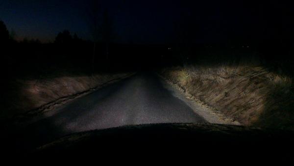

Da vettu, da er lysene montert og testet. Og jeg er strålende fornøyd. Dette digitale AC settet er noe av det beste jeg har hatt. Godt med lys, pent lysbilde. Rask oppstart, konstant farge under oppstart. Så av de settene jeg har brukt (DC, trolltuning sine "AC" ballastere og de nye digitale AC) så er dette det beste :)
[ATTACH]37903[/ATTACH]
Bruker 6000K pærer. Det har også regnet i hele kveld, så mye av lyset blir borte pga det :)
Som dere ser så sitter ikke pæra helt 100% på høyre side. Det skal jeg få fikset på imorgen :) Men her har dere iallefall video av hvordan oppstarten er. Settet har aldri vært brukt før jeg filmet.

Vært ute å testet de nå. Og det er stor forskjell. Vanskelig å forklare, men tenk deg forskjellen fra biltemas billigste halogen pærer, eller xenon look halogen pærer mot osram nightbreaker. Så stor forskjell er det fra billige DC, og trolltuning.no sine "AC" ballastere mot de digitale AC ballastene jeg har skaffet meg.
