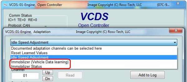

Ellers kan det være slik at om man bytter om på ECUer så vil startsperren huske dette og slå seg vrang. Med VAG-COM kan dette fikses ved å gå inn på 25 - Immobilizer --> 10 - Adaptation --> CHANNEL. 00. Trykk så READ og deretter trykker du SAVE. Verdt et forsøk hvertfall. Tipper også at det er noen i ditt nærmiljø som har VAG-COM slik at du slipper kjøpe, evt. gi de en hudrelapp for bryet ;)

Jeg hadde visst VAG-COM liggende allikevel :) Fikk koblet meg til, og fant feilkode 01177 - Engine Control Unit, 65-10 Unautorized - Intermittent. Fikk slettet feilkoden, og lyset for startsperre sloknet. Men den kom som forventet tilbake ved første forsøk på å starte.
Da jeg forsøkte 25 - Immobilizer --> 10 - Adaptation --> CHANNEL. 00, trykket så READ og deretter SAVE, så fikk jeg opp at jeg ikke kan lagre fordi jeg har en uregistrert versjon av VCDS-Lite. Koster visst 99$ for en lisens. Kunne jo kjøpt en lisens. Kan være kjekt å ha til seinere. Men jeg får ta en tur på verkstedet først og se hva de får gjort. Er nok redd jeg må til med en ny nøkkel uansett....
Litt oppdatert info:
Etter å ha fått nyttige tips, har jeg nå skaffet meg en registrert versjon av VAG COM-software selv. Koblet meg opp og fulgte anbefalingene lenger oppe. Etter at dette var gjort, starter nå bilen, selv om jeg fortsatt kun har den gamle nøkkelen uten ship!! :) Har kjørt den litt, og startet og stoppet et par ganger, og så langt ser dette veldig lovende ut :)
